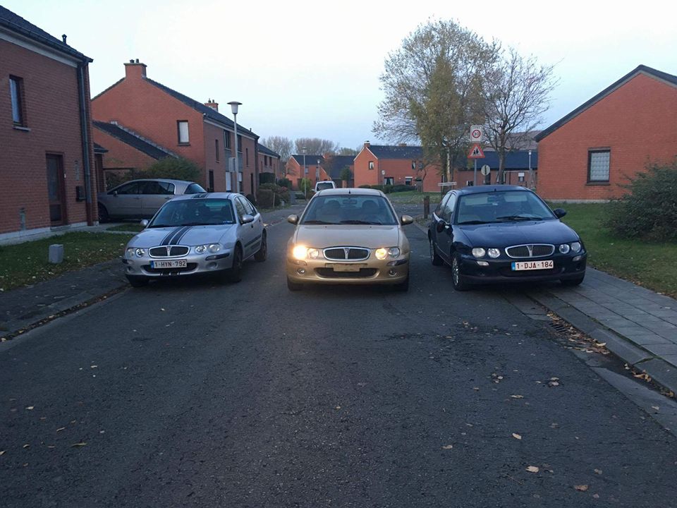

Bonjour, j'ai presque terminé la restauration de ma rover 25 sdi ,première sortie et hop le soir tombe surprise pas de feux de croisement avant gauche pas de feux arrières à gauche et pas de stop du même coté j'ai verifié les ampoules ok et visité le compartiment fusible sous le capot rien apparement. Quelqu'un aurait-il une idée merci
