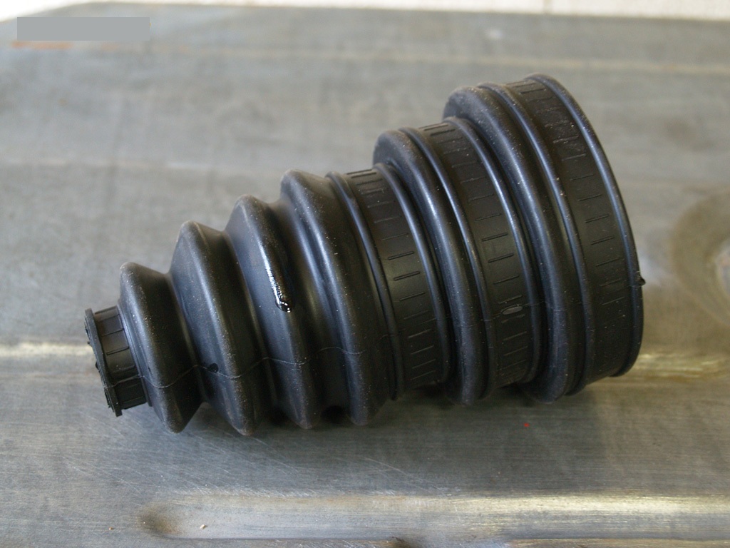

je pense que l'on parle d'un soufflet de cardan dit "universel" et forcement cela s'adapte sur votre véhicule
une fois installé sur le cardan il faut couper au cutter la partie trop grande.

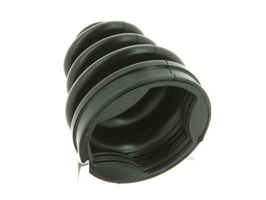

salut en fait un soufflet adaptable ne convient pas regardez la forme du soufflet il n'est pas rond au bout.
et puis c'est fabriqué par GKN à l'origine avec la ref     E 02617-026      INEPSA-2      4085

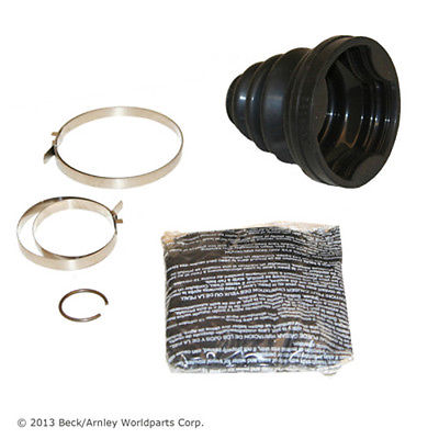

on trouverai des soufflets de ce genre sur les focus SVT de 2003....
d'après internet.
Je cherche encore...

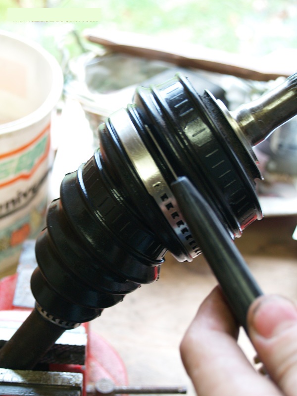

tout à fait antosdi, pour le côté roue pas de souci.
Mais là c'est le soufflet intérieur côté boîte.

non anto, il parle de soufflet intérieur (donc coté boite) coté passager
mais pour moi, ils sont similaires a ceux coté roue
