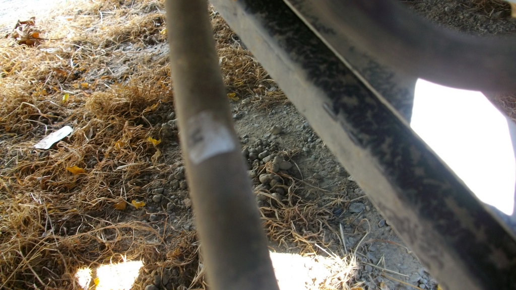

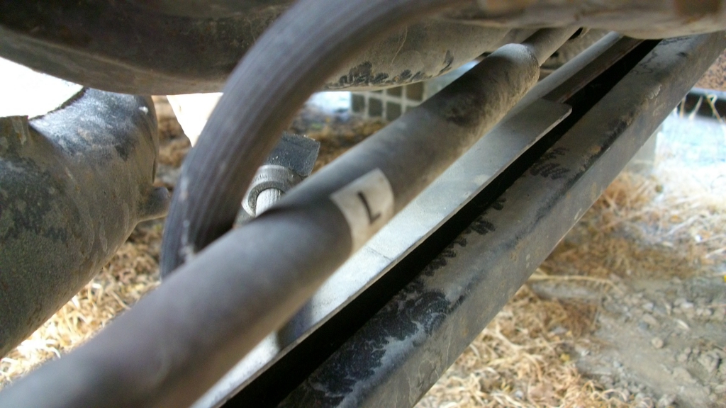

bonjour,
sur mes cables j'ai des repères L et R
je n' ai pas encore démonté les cables pour les meusurer
Rover 75 2.5 V6  Mk1 CELESTE

« Réponse #13 le: 12 Septembre 2016, 12:56:10 »
merci franc66 d'avoir pris le temps des photos, mais apparemment pas de symbole sur les cables achetés (c'est bien sur un break les photos ?)
merci Orgiswing  sure de sure?
