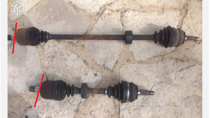

JC160410
  • Messages: 19
J'ai oublié la photo.... :(
oui c'est ça
