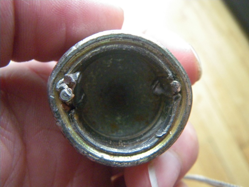

Bonjour voila j'ai perdu ma douille antivol de roue...! elle ressemble à la photo trouvée ici ça peut s'acheter quelque part ou j'dois y'aller mode bourrin ? J'prefererai trouver la bonne douille mais est ce trouvable ?

Bonjour bon je vais enlever le cache tout à l'heure et regarder sur les autres roues voir si c'est lisible ou poncer sur l'autre pour voir sur la photo c'est pas le mien mais ça ressemblait à ça apres si y'a le numero c'est le seul moyen de verifier pour etre sur, joudru tu vends le lot si ça correspond ? T'as un numero sur la douille toi ?

sur le forum le gars a testé avec une douille de 19 12 pan ou 8 pan sur une rover 25 avec succes j'attends toutefois d'etre sur de ne pas trouver la bonne douille d'origine
