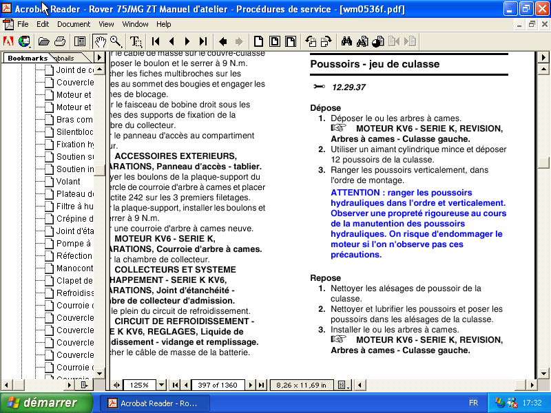

Pour le démontage des poussoirs,
Rover 75 2.5 V6  Mk1 CELESTE
Daddy *G*
  • Messages: 221
[75 2.0l kv6 mk1] - (mécanique) : claquement moteur
« Réponse #25 le: 17 Août 2016, 18:11:02 »
merci , j'ai acheté le manuel d'atelier sur le forum .
je vais nettoyer le compartiment huile moteur avec un flush cleaner . je l'avais deja fait sur mon kangoo avec du diesel a la place de l'huile mais je n'ai jamais su si ca nettoyait les boues  . on sort quand meme pas mal de crasse ...
pour la rover75 je vais utiliser un autre produit que tu cites, pat
sur ebay avec FDP compris , annonce n° 231912419664  :saletetedeconquiditaurevoir:
