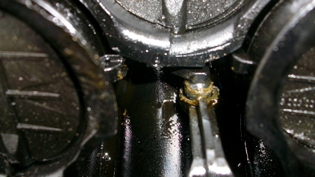

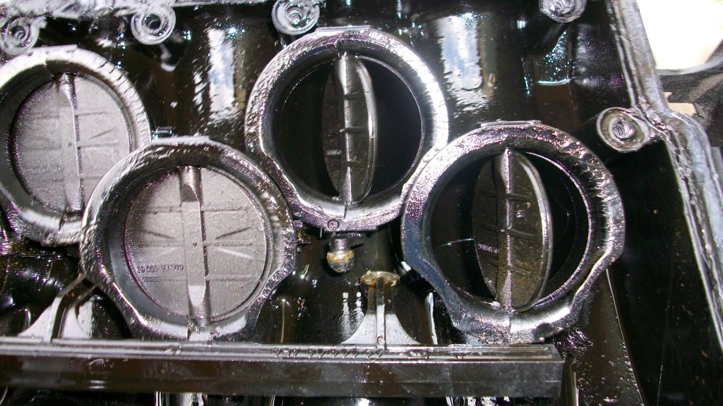

« Réponse #17 le: 20 Août 2016, 09:09:24 »
Le bruit sur ma voiture venait des papillons du système d'admision variable (VIS) qui se trouve dans la chambre de collecteur d'admission.
Plus précisément deux des six papillons secondaire.
Le dernier des papillons se réanclanche bien, mais le second avait son récepteur trop écarté pour se réanclancher.
