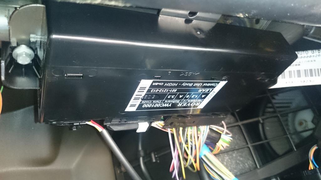

Je parle du boitier BCU ...celui qui gère tout sauf le moteur

Et il y en a qu un dans la voiture il gère tout sauf le moteur et les feux ...
Il serait au dessus de la boîte à fusible dans la boîte à Gand , je n arrive pas à le voir

Il faut que tu démonte la boite à gants!Tu ouvres ta boite,tu souléve la moquette juste sur le devant,tu enléves les vis torx qui s'y trouvent,également celles sur la partie supérieure et tu tires doucement pour le pas arracher les cables d'alimlentation de l'éclairage de boite à gants,tu les débranches et tu as toute visibilité.

Bonsoir à tous.
J ai donc tout demonte, ecu, bcu derrière la boîte à gants
Tout est nickel .....rien n as jamais pris l eau ni même l ecu il est nickel il n avais jamais était démonté ....pas une trace de démontage que dalle
J ai donc tout remonté en faisant un reset batterie pendant le démontage....
Les problème sont toujours présent
Pas de clignotant ni warning au tableau pas de centralisation pas de clim message ER à la place de la temperature pas de dégivrage arrière pas de signalisation de porte ouverte
Erreur clim message fc 21 et fc 22....
Voilà le résultat, un truc fou la merde dans le bcu mais je ne trouve pas....
