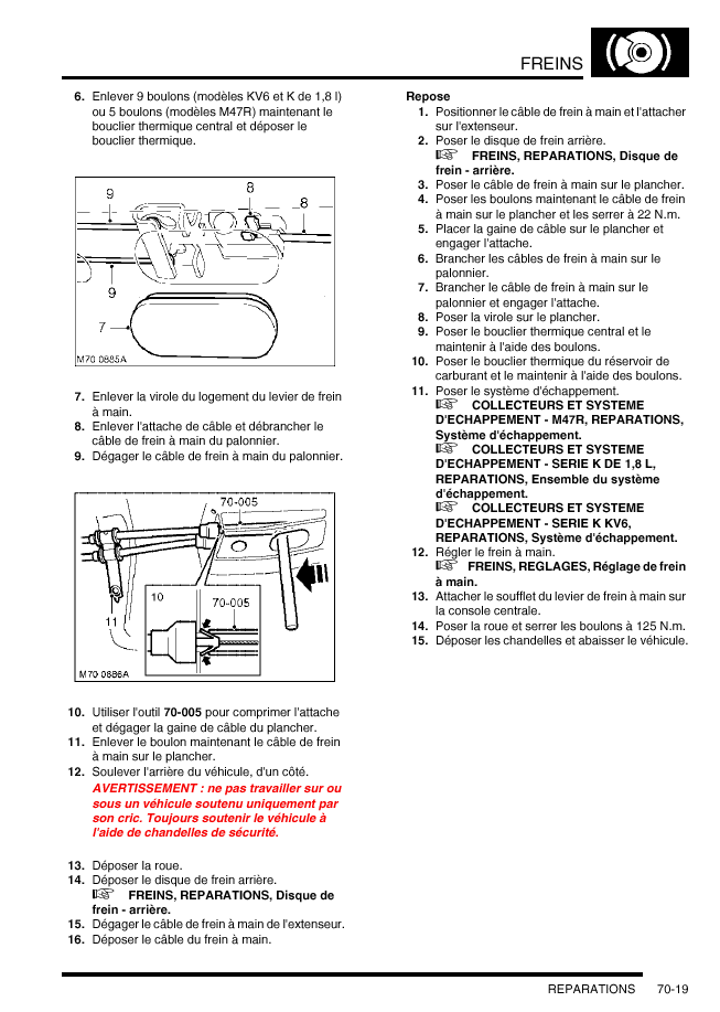

les deux gaines sont bien en place, pourtant les 2 boule de fixation au répartiteur centrale n'arrivent pas a la meme distance. Donc Quand on les loge dans le bitonio 2en1, une est deja en buté et l'autre non. Resulat, même une fois les frein reglé, quand on actionne le frein a main, ca tire en premier sur celui en buté et moins sur celui qui ne l'est pas. Du coup une des roue ne freine pas assez.
Alors les longueurs des deux cable sont importante visiblement ?

oui , d'où le garagiste qui pense a un des cable de mauvaise facture (plus long) .... (ou il les a mal monté)
Si tu veux , les deux cable changés, fait que les 2 boules de fixation n'arrivent pas a la mm longueur (sur le dessin du 6 sur la procédure, les deux repère 9 .. les boule n'arrivent pas au mm niveau)

Mais c'est important car du coup les coté des câble qui arrivent sur le répartiteur 2en1 n'arrivent pas au mm niveau. Donc en actionnant le levier on tire + sur le cable court et - sur le long = un des extenseur ne s’écarte pas assez = sa roue ne freine pas assez. On ne peut pas rattraper le jeux avec la molette de réglage.
Je retourne au garage mardi, je ferais des photo meme si je pense qu'on va trouver une solution pour que ca tire de la meme façon sur les deux câbles.
