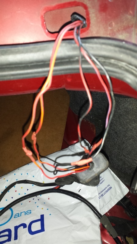

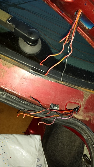

Comme Joudru te l'a dit, les câbles se situent (en étant face au coffre) sur la droite dans la jonction entre la malle et le chassis.
Ayant refait celui du coupé que j'avais il y a bien plus qu'un câble, je vais regarder si je trouve la photo que j'avais faite.

Merci beaucoup. Je vais regarder ça dès que possible.
J'avais mal compris. Je cherchais dans le bas du coffre.
