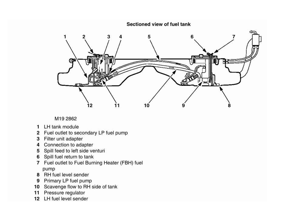

Voilà toujours quelques photo et schéma qui t'aideront peut-être.

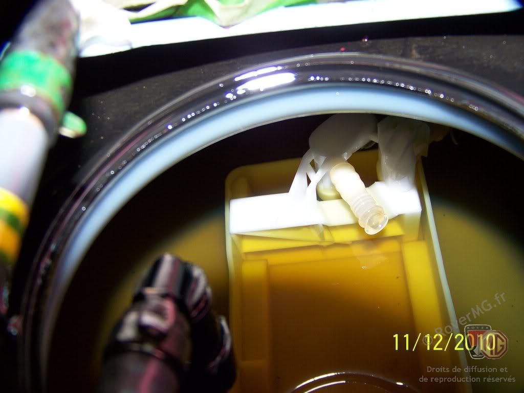

merci pour la reponse et le schema , la tripe dont je parle est la piece inclinee a gauche de l'ensemble pompe jauge

Vu le schéma, ce doit être ce bidule:
Si c'est çà, ce que tu vois sur la photo se trouve au fond et vers l'arrière du réservoir. Cette pièce tient plaquée par un ressort aiguille placé entre elle et le plafond du réservoir.
La crépine de la pompe vient se loger dans le boitier devant.
A par çà, ne l'ayant pas changé, je ne sais pas trop à quoi çà sert, étant donné que logiquement le carburant est envoyé du côté gauche vers le côté droite du réservoir.
Et d'après le schéma, il semble que çà pousse vers la gauche!?!
[75 cdt mk1] - (mécanique) : position jauge gazoil dans reservoir
« Réponse #5 le: 28 Juin 2016, 23:02:45 »
Nan. Le schéma représente le système vu de l'arrière. Les cotés sont respectés. Quand la pompe tourne, un genre de venturi tire le fuel de gauche pour le mettre à droite.
C'est ce qui fait qu'on tombe en panne sèche quand la pompe est HS. Il reste du fuel, mais seulement à gauche alors que le fuel est pompé à droite.
