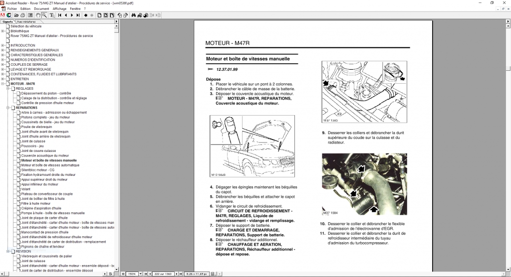

« Réponse #1 le: 28 Avril 2016, 18:53:45 »
Yop
Sortir le moteur n'est pas une mince affaire, tout comme sortir la boite de vitesses.
Expliquer comment sortir la boîte ici prendrait une sacré place.
Mais c'est faisable, étant donné que les concessionnaires ne changeaient pas les embrayages comme nous et qu'ils déposaient la boîte.
Si tu veux te lancer là-dedans, je te conseille d'acheter le Rave dans lequel toute la procédure est expliquée et détaillée.
Envoie un mp à Rover820i et pour une somme modique tu pourras te lancer.

« Réponse #4 le: 01 Mai 2016, 19:51:01 »
Voilà par exemple ce que tu pourras y trouver

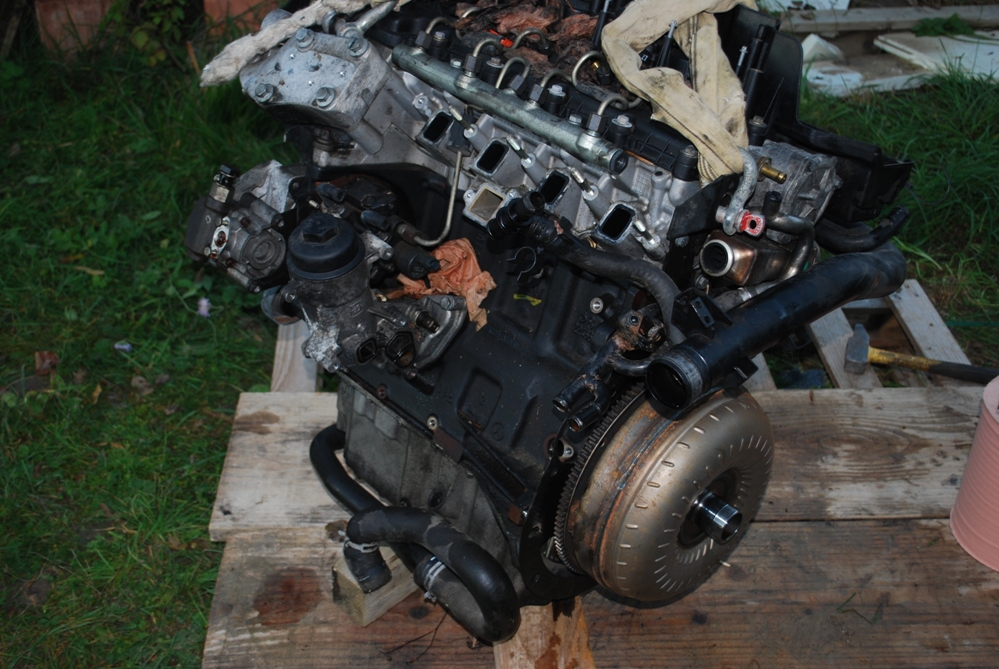

« Réponse #6 le: 04 Mai 2016, 22:51:40 »
Avec une t'it biquette, ça le fait par dessus:  :idea:
Mais bon, j'ai fait de la place autour !!   :10:

« Réponse #8 le: 16 Mai 2016, 21:10:53 »
Quel génie de la mécanique a déposé la BVA sans le convertisseur  :-P

« Réponse #9 le: 17 Mai 2016, 23:42:16 »
Ce n'est pas gênant en soit quand l'ensemble moteur/boite est déposé d'un bloc.
A par, devoir remplacer un spy et encore... dans ce cas précis, on s'en fiche  :wink:
Les génies, sont ceux qui ont pondus cette auto, avec toutes les failles que l'on lui connait. :-P
