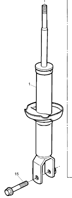

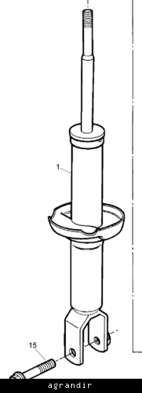

par contre moi l'arr la fixation est en fourche

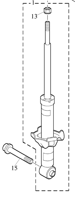

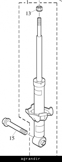

les amortos arrière ne sont pas les mêmes !!!
[216 Si MK3] - (mécanique) : difference amortisseur serie 2 et 3
« Réponse #10 le: 24 Avril 2016, 11:04:20 »
oui çà on sait, on parlait de l'avant au début du post
l'annonce fournit bien des modèles MK2, mais il faut préciser l'année, donc mk2 > à fourche
la photo n'est pas contractuelle
« Modifié: 24 Avril 2016, 11:04:35 par un modérateur »

[216 si mk3] - (mécanique) : difference amortisseur serie 2 et 3
« Réponse #11 le: 24 Avril 2016, 11:05:16 »
MK3
MK2
rover11370
  • Messages: 1773
    • a.l.c pose
« Réponse #12 le: 24 Avril 2016, 11:07:26 »
oui je sais !  :)
