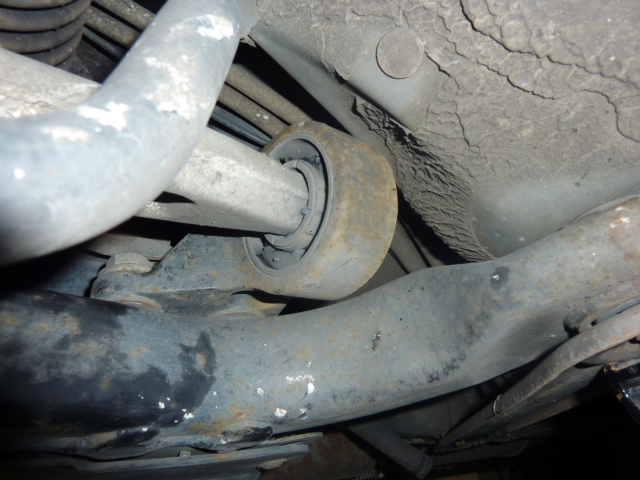

tu veux dire quand un an le silentbloc fixer avec deux boulon serait HS? sa me parait pas possible :o
par contre du jeu dans les rotules de direction serai a voir? :roll2:
ci joint photo du silentbloc voir si l'on parle bien de la même chose? :roll:

« Réponse #2 le: 11 Mars 2016, 22:13:39 »
voila les photos

Maya je viens de nouveau vérifier, c'est bien les silent bloc sur la photo ce sont les silent bloc de triangle avant c'est quand même bizarre je l'ai changé il y a un an et demi et ils sont de nouveau HS le cahoutchou est cassé et du coup mes deux axes du triangle se balade et claque sur la piece mettalique du silent bloc, mais puis je rouler avec je reçois les pièces mardi

Il n'y a normalement pas de raison pour qu'un bras s'échappe du palier arrière, mais dans ton cas où il n'y a plus de caoutchouc du tout (étonnant), il y a risque de casse du support. Et là c'est pas bon du tout.
Pour que le caoutchouc soit entièrement parti, même avec des pièces camelote, il doit y avoir eu un mauvais montage, genre paliers montés en force , ou en biais et forcés pour mettre les vis.
