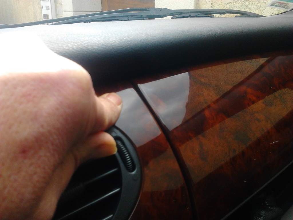

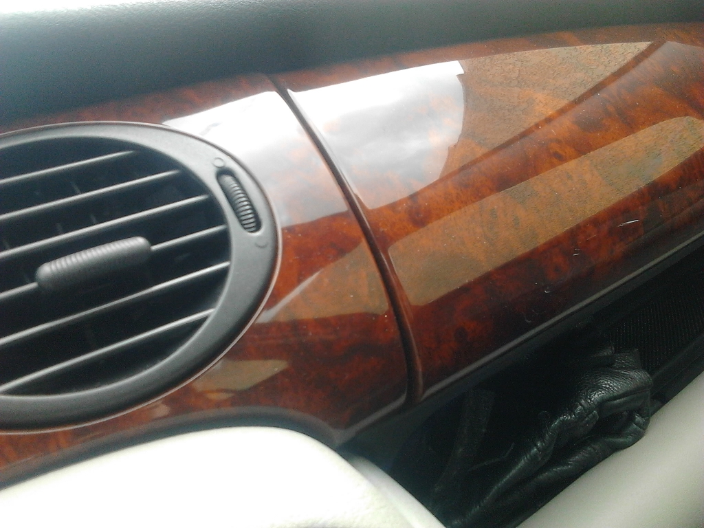

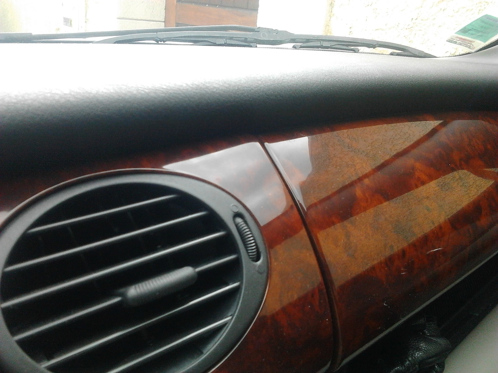

Petit soucis d'alignement tableau de bord avec couvercle airbag , à savoir si le défaut vient du tableau de bord ou du couvercle .... Il m'a été dit que c'était peut-être les pattes de ce dernier qui étaient cassées alors ???
Léger décalage
En appuyant sur tableau de bord , alignement correct
On voit aussi en bas le décalage
Une idée ? Merci .

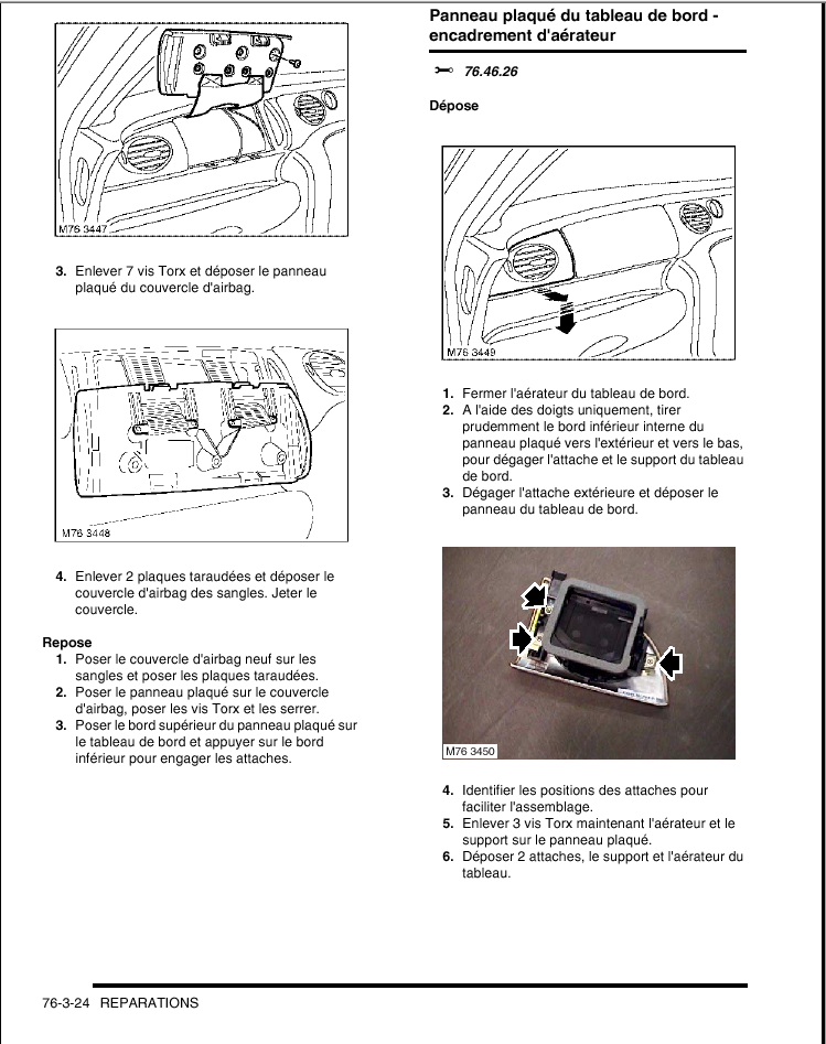

Une patte peut avoir cassée. Un coup de poing sur la façade peut suffir.
Si çà peut t'aider:

Merci Orgiswing , ce serait plutôt une patte sur la console et non sur le couvercle puisque celui-ci est plus enfoncé sur le haut ?
Il faut re-débrancher la batterie , donc à faire réparer avant réinitialisation compteur avec la T4 ...  pour le soucis err .
J'ai essayé coup de poing (léger) mais ça n'a rien donné  :( . Je retenterai demain . Mais avec prudence , pas envie de tout casser .

Argh! Le coup de poing c'était peut-être la raison d'une patte cassée  :?
Je me suis mal exprimé et tu aurais pu faire pire que mieux, désolé.

Pas de soucis, je n'ai rien abîmé , et comme pas envie de casser quoi sue ce soit , ben ça restera tel quel . Ce n'est pas vraiment choquant .

Si le défaut vient du côté aérateur, no souci.
Mais côté airbag, je jetterai un oeil pour savoir ce qui cause se débord.
Si le support de l'airbag a pris un choc, çà peut vite devenir désagréable dans le cas d'un déclenchement intempestif.
