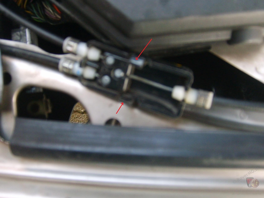

bonjour à tous, mon capot est bel et bien bloqué! si l'un de vous peut me la donner cet astuce, je lui en serai grès! merci
Si tu visualise l'emplacement de cette photo,tu pourras trouver un accés proche pour te depanner.
Au passage,je viens de corriger ce message car il parait que ce n'est pas bien de donner l'info de la manip.Sauf qu'on la trouve assez facilement chez nos amis Angiais.Le problème est tellement ancien.

Une fois le capot ouvert par cette méthode, n'oubliez pas de lubrifier les câbles de commande d'ouverture et de graisser les 2 verrous de capot.
C'est juste que tout ça est un peu grippé, qui fait qu'un des deux câbles de commande se décroche sous l'effort d'ouverture.
Cela m'est arrivé pas plus tard que la semaine dernière  :wink:

C'est tout à fait vrai.La dépose des serrures est un peu chiante mais ça vaut le coup.Perso,je mets de l'huile et non pas de la graisse et remonte les vis qui les maintiennent avec un peu de freins filet et sans les serrer de trop.J'ai remarqué que si le serrage était trop puissant,le fonctionnement s'en trouvait perturbé.Le véhicules les plus touchés sont ceux du bord de mer avec forcément,le sel.
