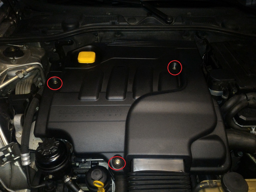

On commence par démonter le cache moteur:
3 vis de 10

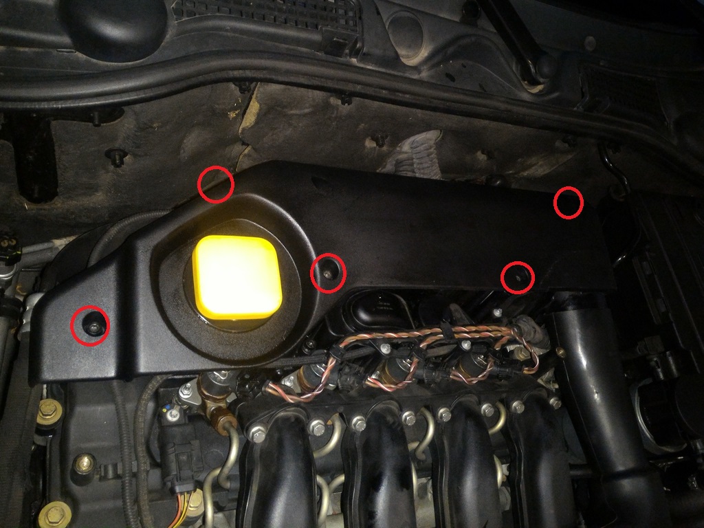

Ensuite on retire le cache du filtre à air:
On retire le bouchon d'huile
Et ensuite il y a 5 vis Allen, 3 à l'avant et deux à l’arrière un peu plus bas.

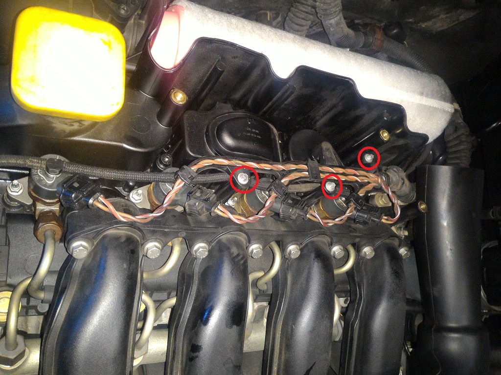

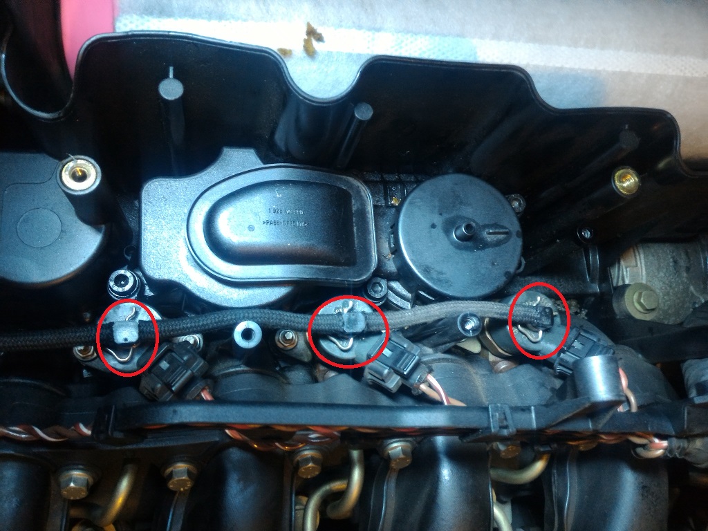

Ensuite il faut déplacer légèrement le rails avec les fils
Pour cela il y a 3 vis torx mâle, n'ayant pas d'embout de ce type, je l'ai fait sans aucune difficulté avec une douille 6 pans de 4.5
une fois dévisser, il faut le ramener légèrement vers l'avant de la voiture pour dégager l’accès au filtre.
Ensuite on va enlever les clips, à l'aide d'une pince a fin bec ou d'un tournevis, faites attention car avec un tournevis, si vous ne les tenez pas, ils partiront dans les tréfonds de la baie moteur :bag:
une fois retiré, soulever délicatement et bien perpendiculaire les arrivées pour les déloger et dégagez le tuyaux sur le coté.

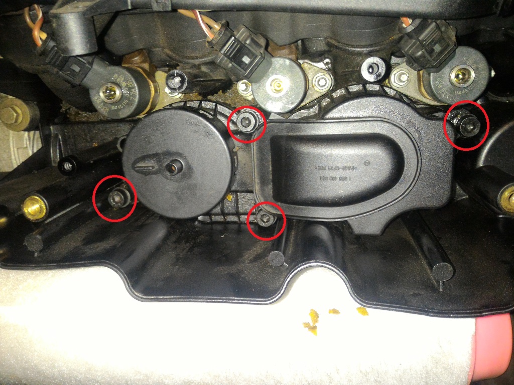

Là, on va démonter le carter du filtre PCV, j'ai d'abord donné un petit coup d'aspirateur pour enlever la crasse qui s'y trouvait, pour ne rien faire rentrer dans le carter en plastique.
Donc on retire les 4 vis avec une clé Allen (même dimension que pour le cache du filtre à air).
Et on peut retirer le haut du carter, le filtre devrait être tenu sur celui-ci

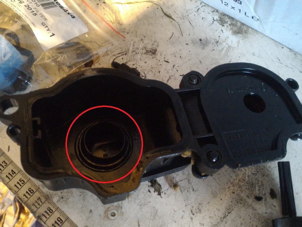

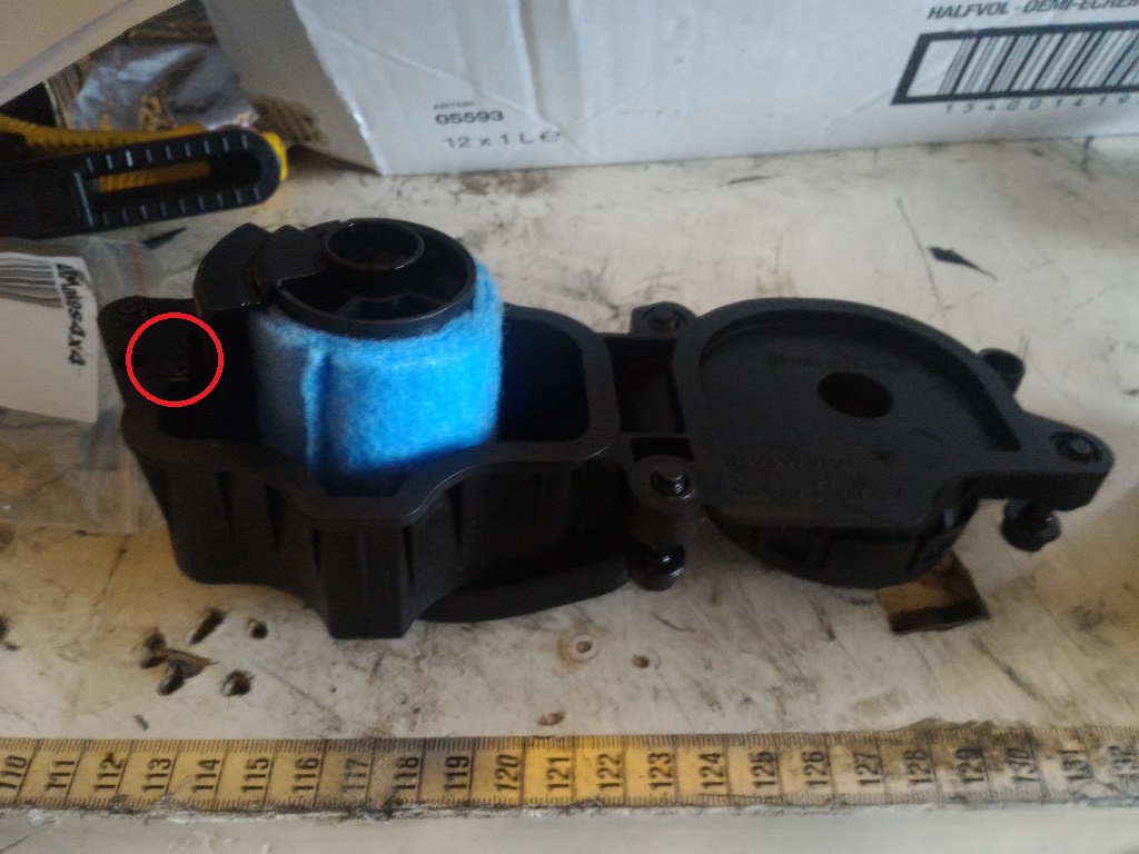

Pour enlever l'ancien filtre, il faut juste tirer doucement sur la partie plastique noire qui se trouve au dessus et qui est enfoncé (rond rouge) dans le carter.
désolé, j'ai fait la photo après l'avoir remplacé.
une fois le filtre retiré avec son joint torique, un petit nettoyage du carter, je l'ai fait à l'essence
on place ensuite le nouveau joint (rond rouge), le filtre (on ne peut pas se tromper de sens, une fois bien mis il tiens seul et on remet la partie plastique noir.

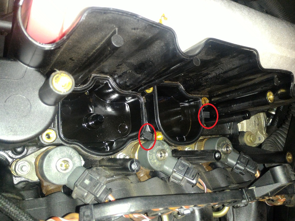

Coté moteur, on remplace les deux joints par les neufs, facile à retirer et à remonter grâce à la languette
on replace ensuite le carte haut et on refait les étapes en sens inverse pour le remontage.

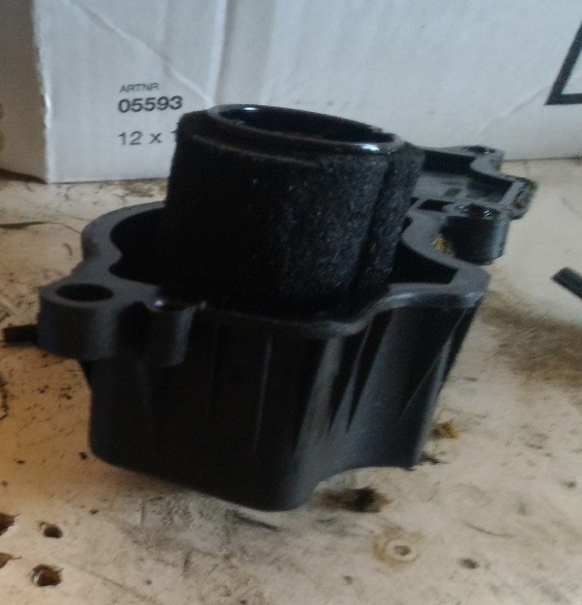

Mon ancien filtre:

Très bon tuto qui sera utile.
Quant au filtre, je nettoie le mien à l'essence et le sèche au décapeur thermique (de loin).
Je le nettoie une vidange sur deux (donc 50000 km), et ce depuis un temps dont je me souviens plus et sans aucun problème.
