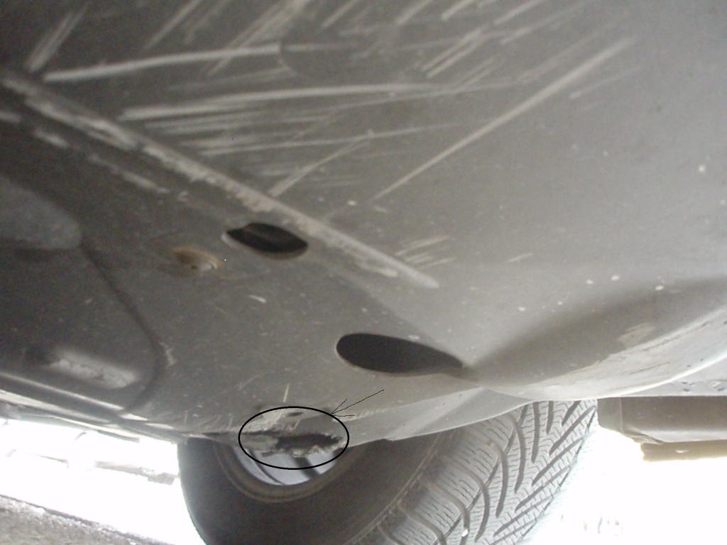

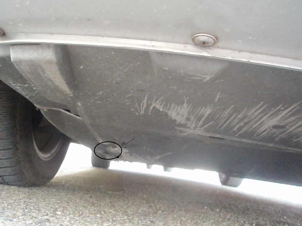

Puréeeeee que la 75 est basse , au début ne le sachant pas je ne me suis pas méfié de certains ralentisseurs (genre coussin lyonnais )et grrrr , ça a raclé (sans pour autant aller bien vite) , depuis je fais comme une majorité de gens je les prends à cheval , une roue à coté , une roue dessus .
Mais en regardant pour les antibrouillards , j'ai vu que la protection en plastique moteur n'avais pas apprécié , mais rien de bien méchant . Je verrai plus tard pour la changer , si possible de la trouver mais est-ce bien utile étant donné qu'elle n'est pas vraiment H-S, juste 2 petites ouvertures de chaque coté  ?

si elle n'est pas cassé près des fixations, je la garderai.
-d'abord parce que celles qu'on trouve en remplacement sont de moins bonne qualité
-en second, parce que ça risque de se reproduire (c'est dingue ce qui peut trainer sur la route (y a quel temps, pour moi, ce fut un escabeau en travers sur l'autoroute!)
A ta place, je ferais des renforts en taule au prochain démontage (vidange) (plaque rivetée par ex).

Merci de la réponse , en effet autant la garder et la renforcer lors de la prochaine vidange . Comme tu le dis si justement , vu ce qui peut "promener" sur les routes  (déjà leur état...) et en plus  si

Les frottements à ces deux endroits sont courants.
Perso, j'ai installé un écrou prisonnier à la place des agrafes d'origine afin de pouvoir visser une tête hexagonale suffisamment longue pour mettre une plaquette (tôle ou plastique) et une rondelle.
Faut simplement penser à prendre le bon outil en plus du tournevis cruciforme pour déposer la plaque.
