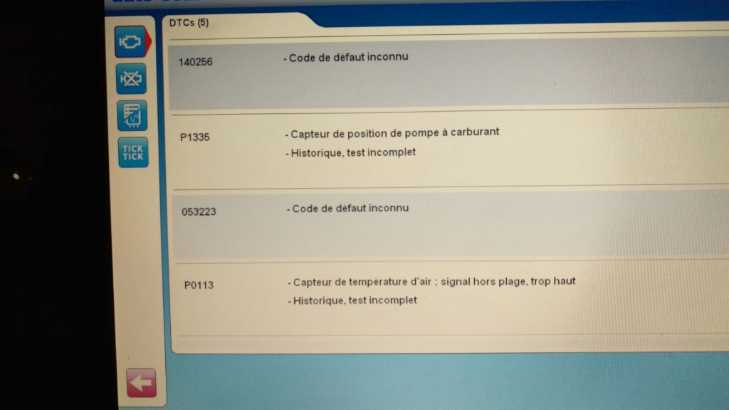

J'ai un petit souci avec ma 25d, alors elle a commencé par "tousser" en roulant, puis ça c'est passé et ça a recommencé avec fumée grisâtre, j'ai stationné ma 25 et le lendemain impossible de démarrer !
Pour la fumée, c'est pas le joint de culasse.
Si je pompe sur la poire de réamorçage la voiture démarre et cale aprés quelques secondes !
J'ai demandé à un ami mécano de venir voir, il a fait une analyse avec un ordinateur et j'ai fait une photo du résultat, que je vais essayer de poster ici.
Si quelqu'un sait ce que les résultats veulent dire, ça m'arrangerai bien !
Merci d'ava,ce pour vos réponses.
Melo.

capteur de rotation d'angle dans la pompe
+1  c'est ce qui était hs sur la mienne !
