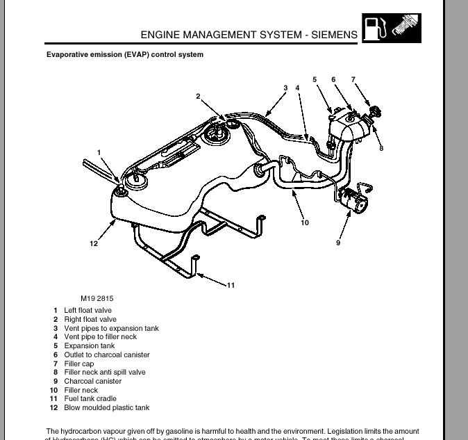

merci, j'ai vue qu'il n'en parle pas sur la revue haynes, mais quand je me suis couché sous la voiture,  il m'a semblé voir un filtre en fer avec des tubes qui en sorte sur lesquels se branche les durites et il me semble que c'est le filtre essence du coup tu me dit qu'il n'est pas possible de le changer s'il est comme je te le decris?
  • Messages: 4022
[75 2.5L KV6 MK1] - (mécanique) : filtre essence
« Réponse #3 le: 30 Août 2015, 22:32:35 »
Sur KV6, comme sur le 1,8k, il n'y a qu'un seul filtre, celui à l'intérieur de réservoir, qu'il n'y a à priori pas de raison de remplacer. Ce que tu as vu doit être le charcoal canister, qui sert à limiter l'émission de vapeurs d'essence depuis le réservoir. L'item 9 du dessin.
