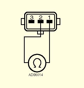

une petite verification du capteur PMH
a basse vitesse (au démarreur) le capteur n'envoie pas un signal assez puissant pour autoriser le démarrage alors qu'en la tirant (plus grande vitesse au volant moteur) ce capteur arrive a l'envoyer au calculateur pour autoriser le démarrage
Expérience déjà vécu sur ma 420 di 105cv
si besoins je peut donner la valeur a avoir au testeur

il faut 902 ohms  :wink:
