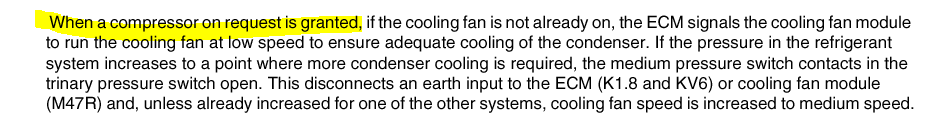

Désolé, je ne l'ai qu'en anglais, mais ça veut dire que le ventilo se met en route dés qu'une demande de clim On est détectée par l'ECU, c'est à dire dés que l'on appuie sur "auto", voyant vert allumé.
Tu as 2 pannes, une de ventilo, une de clim.  :(
