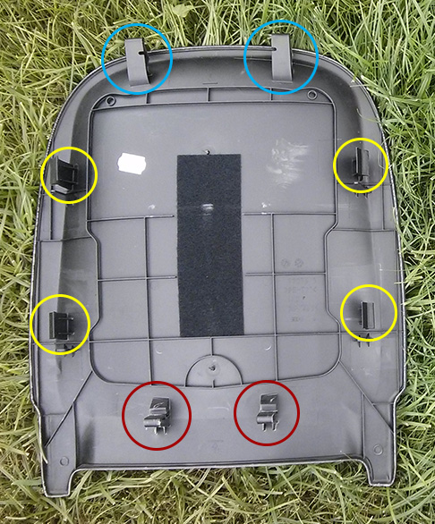

Il faut glisser un très long tournevis plat tout en bas, par le côté, en appuyant depuis le haut vers le bas, il y a 2 clips (en rouge sur la photo) que tu devrais sentir.
Ensuite une fois qu'ils ont délicatement été déclipsés, tu soulèves légèrement et tu glisses une main dessous.
En remontant tu devrais sentir des clips à la vertical de chaque côté. Il y en a 4 en tout (en jaune sur la photo). Tu tires doucement vers toi.
Enfin, tu trouveras 2 clips (en bleu sur la photo) tout en haut.

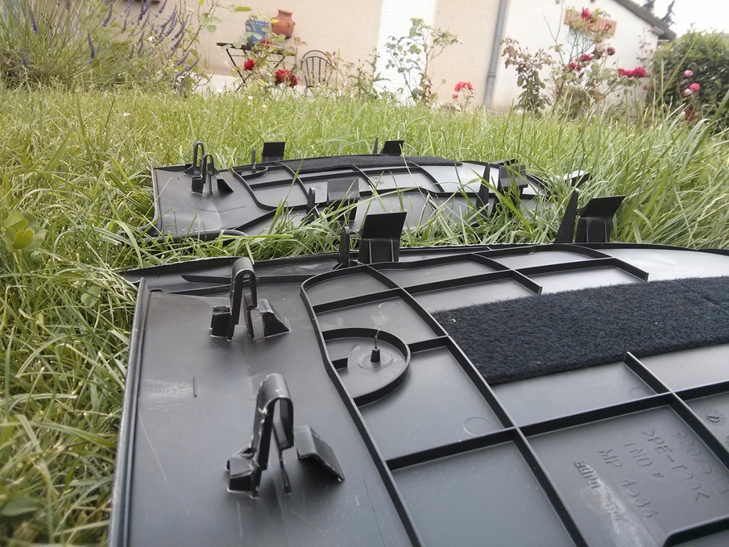

Voici une photo en détail des clips du bas :
