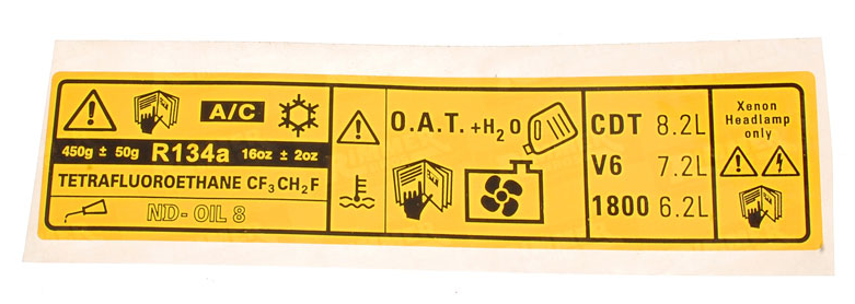

[75 CDT MK1] - (mécanique) : recharge clim rover 75
« Réponse #12 le: 05 Juillet 2015, 20:45:12 »
En ouvrant le capot tu dois avoir une étiquette comme ça !
« Modifié: 05 Juillet 2015, 20:45:33 par rover11370 »

[75 cdt mk1] - (mécanique) : recharge clim rover 75
« Réponse #13 le: 05 Juillet 2015, 21:30:27 »
Donc, étant donné que je n'ai jamais rechargé ma clim depuis 2001, il y a des chances que le gaz soit du R12.
Toutes les Rover 75 utilisent le R134...
« Réponse #14 le: 06 Juillet 2015, 07:11:32 »
Merci tout le monde.
C'est effectivement du R134a.
J'ai donc de la chance de n'avoir jamais eu à recharger.
