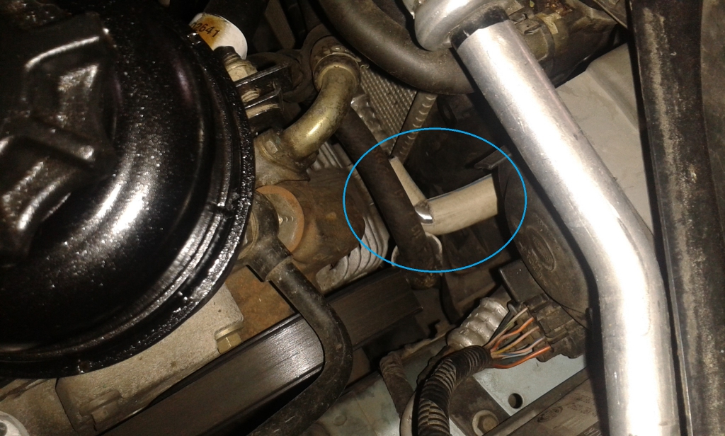

Il semblerait, comme dit plus haut, que tu aies une fuite.
As-tu bien suivi les différents tuyaux et canalisations? Sans quelques légères modifications, on se retrouve vite par frottement avec un trou.
Par exemple, ici, la canalisation est protégée de la durite par un tuyau caoutchouc. Sans çà j'aurais eu une fuite.

Merci, ça sera un plus si jamais j'arrive à la remettre en fonctionnement normal mais bon ça n'est pas prioritaire pour l'instant dans mes investissements  :).
J'ai regardé un peu et n'ai rien vu qui pourrait frotter sur les tuyaux qui sont bien dégagés sur le 1.8.
