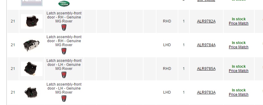

Mon anglais etant asser limité donc entre ces 4 pieces :
http://www.rimmerbros.co.uk/Item--i-ALR9782A
http://www.rimmerbros.co.uk/Item--i-ALR9784A
http://www.rimmerbros.co.uk/Item--i-ALR9785A
http://www.rimmerbros.co.uk/Item--i-ALR9783A
Laquelle pour une conduite a droite et coté conducteur ?? :roll:
Merci d'avance encore une fois !
« Modifié: 28 Mai 2015, 15:39:09 par Stifler »
  • Messages: 4042
[75 cdt mk1] - (mécanique) : fermeture distance portiere conducteur
« Réponse #10 le: 28 Mai 2015, 17:03:17 »
La réponse est là. LHD = left hand drive soit volant à gauche. RHD=right hand drive soit volant à droite.
Stifler
  • Messages: 174
« Réponse #11 le: 29 Mai 2015, 13:58:11 »
Jte remercie gisele c'est plus claire, donc si je me trompe pas et un minimum pas bete c'est celui la qu'il me faut :
LHD pour volant a gauche de chez nous et LH pour coté gauche donc coté conducteur ?
merci merci désoler de vous embêtez !
« Réponse #12 le: 29 Mai 2015, 17:16:20 »
Oui, tu as bien compris  :wink:
Et oui, la pièce de ton lien est pour la porte avant gauche
