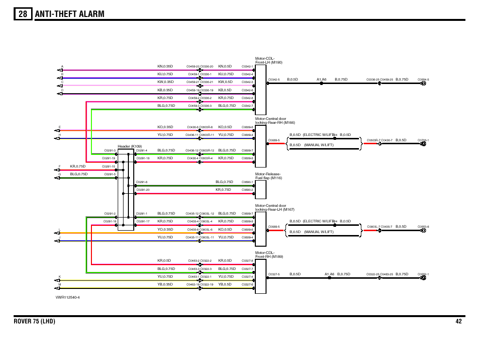

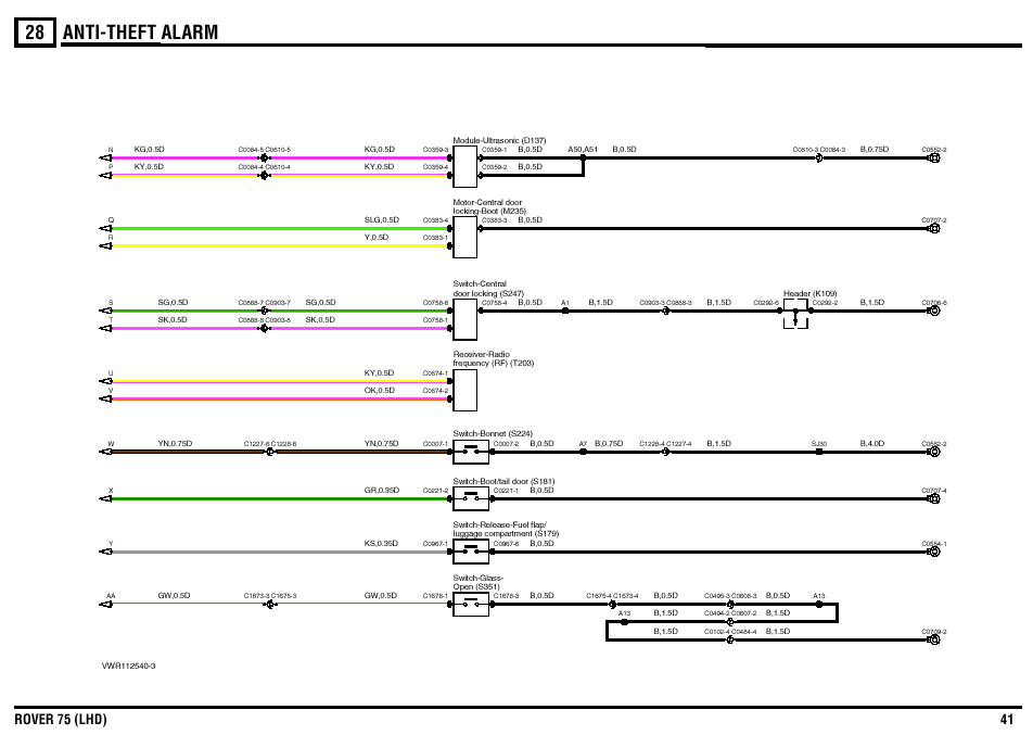

Malheureusement, je n'arrive pas à trouver le schéma électrique dans le Rave.
Peut-être que gisele sera moins bête que moi...
La serrure AVG semble donc obéir à une logique différente des autres. Simple différence de prise de masse?
La serrure AVG ne peut se verrouiller que si la porte est fermée, à la différence des autres. Pour eviter de pouvoir fermer avec la clé à l'intérieur.
Le schéma est rangé dans l'alarme anti-vol
