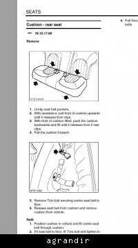

Bref, j'espère qu'elle fonctionnera bien, mais le pb du jour, c'est déjà d'accéder à l'ancienne et je n'arrive pas à démonter l'assise de la banquette.
Je suis donc à la recherche d'une bonne âme qui pourrait m'indiquer la procédure (ou même mieux un tuto) sans tout casser.

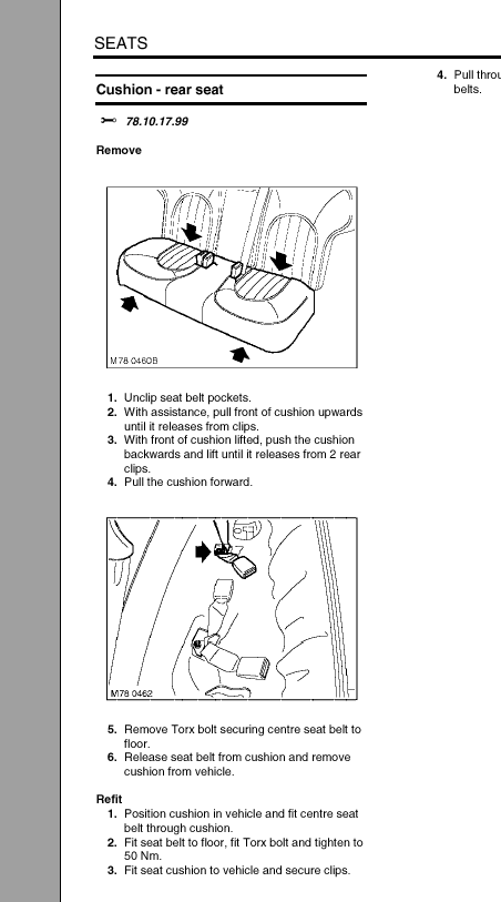

Je viens d'avoir le même problème.
1. L'avant de la banquette est clipsé, deux clips solides en ferraille, situés à 20 cms environ des portières. Il faut tirer vers le haut, très franchement (c'est du solide), à ces endroits pour déclipser.
2. L'armature arrière de la banquette (en fil de fer rigide) est engagée sous deux potences soudées dans l'axe de la voiture, les parties hautes étant horizontales et libres vers l'arrière, situées à 35 cms environ des portières. Pour dégager l'arrière il faut donc pousser franchement* vers le fond (et un peu vers le bas) de quelques centimètres pour dégager la banquette de ces potences. On peut alors lever l'arrière de la banquette et finir ainsi de la dégager.

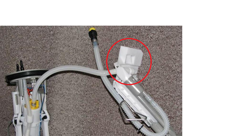

Une petite astuce pour déclipser la carcasse plastique support de pompe, opération qui nécessite 4 mains en principe : Au niveau des 3 points d'encrage, je glisse des petite pointes afin de libérer les clips, ça permet d'avoir les mains libres pour désaccoupler le support.
Comme le dit huggy75 l'essentiel est de remonté le tout correctement.
La partie sur laquelle tu as entouré une pièce se place dans le fond du réservoir et tient grâce à la tige métallique qui prend appui sous le corps du réservoir.
Si cette pièce n'est pas bien en place, tu ne pourras pas replacer correctement ton bloc pompe.
Si tu as à forcer sur le bloc pompe pour remettre la bague/écrou en place, tu peux recommencer, c'est que cette fameuse pièce n'est pas positionnée correctement dans le fond.
Pour le positionnement, çà pourra peut-être t'aider. Va voir en bas de page: http://www.rovermg.fr/index.php?topic=46767.msg848002#msg848002

effectivement, le bloc ne remettait pas bien, et puis en le secouant très légèrement, il a fini pas rentrer.
La partie grise n'est pas sortie, j'ai vu simplement la partie entourée sur la photo qui semblait venir de la partie gauche du réservoir.
Au remontage, j'ai essayé de repousser cette partie sur la gauche, mais elle me semble "flottante".
Je n'avais pas vu les autres photos sur le tuto n°2.
Je fais quoi à votre avis?
Si pas bien monté la partie grise, je risque quoi?

huggy15
  • Messages: 178
Si tu as un gros doute tu démontes à nouveau l'ensemble, tu vérifies si toutes les pièces et durites sont bien à leur place en te servant des tutos et tu remontes le tout correctement...ce n'est pas le temps que ça prend et au moins tu auras l'esprit tranquille.
Sur la photo prise pendant la dépose, on voit la pièce en question qui est sortie de son logement, à la repose il faut l'engager dans le fond du réservoir et sentir la tige métallique se positionner contre le réservoir. ( tu peux passer la main pour vérifier la bonne position de cette tige métallique).
J'ai pris cette photo surtout pour le positionnement des tuyaux lors du remontage.
