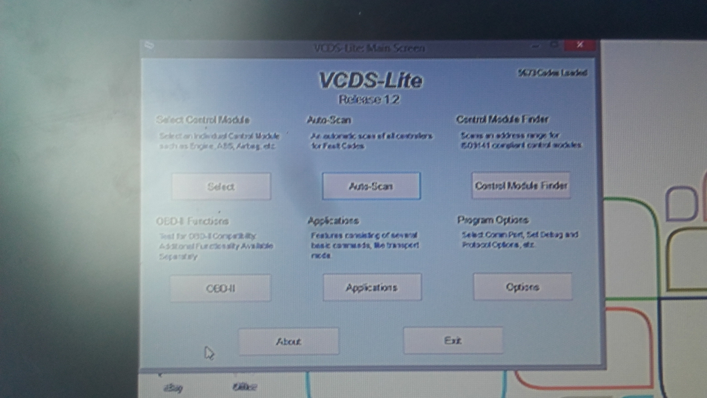

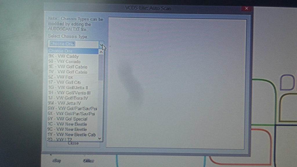

Bonjour me revoilà, je vous aient pas donné de nouvelle avant mon fils est passé hier pour me téléchargé le cd sur l'ordi portable, puis je suis allé brancher ça sur la voiture photo 1 je vais sur select photo 2 il y a des modèles  de véhicules mais pas rover donc ça marche pas à quelle endroit a t'on fait une erreur? Merci de votre aide.

Et pour cause, ce n'est pas fait pour Rover.
Nous, on parle tous de TOAF qui est spécifiquement fait pour la 75. Même si ton interface est livrée avec un Cd pour VAG, c'est de TOAF qu'il faut te servir.
