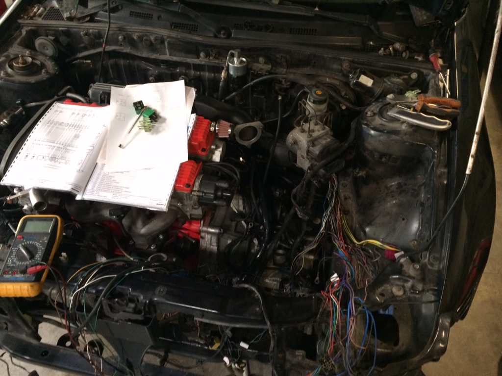

bon je m'attaque au faisceau,
première étape supprimer les fils de l'ancien calculateur qui ne servent plus ...  :D

la est la grande question,
deja comme je disais je supprime les fils qui partait du calculateur du VVC, car il y en n'a qui ne serviront pas ensuite je pense que je vais assemblé les deux ensembles,
comme il y a des fils commun comme déclenchement des ventilos, sonde pour le tableau de bord, enfin je pense  :-P
pour l'instant c'est comme cela:

Ok mais tu prends le calculo du coupé ?  :roll:
Merci pour les infos   :)
COub
  • Messages: 714
[ZR 160 VVC MK2] - (mécanique) : montage 2.0 t16
« Réponse #95 le: 28 Août 2015, 12:06:37 »
Forcement, sinon cela va beaucoup moins bien marcher  :D

le faisceau moteur n'est pas séparé du reste du faisceau sur le VVC ?
quand j'ai sorti le serie K 1800, il y avait un connecteur, et tout le faisceau moteur est sorti avec le bloc
le moteur turbo que tu as ne gere pas l'alumage, ou bien ? que l'injection, vu que tu as un delco  :roll:

Bon beaucoups de news ...  :roll:
Pour la DA, j'ai fait faire une durite sur mesure, resultat 15€  :D probleme reglé !
le faisceau est fini !
j'ai remonté le radiateur full alu,
j'ai tenté de démarrer ... et la ... rien !
il y a de l'allumage, de l'essence ... mais rien ... il y a eu une fois un BOOM forcement pas d'echappement ...
je pensais a un allumage décalé ? possible la dessus ?
je suis deg ! :x

Avec une tête de delco je pense que c est bien possible😕😕
je suis deg ! :x
perso avec un allumeur décallé a 180° j'avais de grosse explosion dans l'admission  :D
Le connecteur gris sur le VVC sert = marche arrière, sonde lambda 2, capteur vitesse vehicule et un autre truc je crois.
Pour en revenir à mon moulin, la distri n'est pas bonne et je galère à la recaler, si quelqu'un à un tuto ... :p
j'ai beau faire et refaire, j'ai toujour une demi dent de decaler apres 2 tours de verifs ... et j'ai pas envie de redemonter la poulie Vilebrequin :(
je commence à vouloir me suicider  :lol:

« Réponse #103 le: 09 Octobre 2015, 12:26:00 »
tu avais déposé les poulies aac ?
tention y'en a une pour l'admission un autre pour l'échappement
oui j'avais tout démonté, j'ai cru comprendre sur les fofo anglais ! ca va aller ! j'ai trouver un tuto anglais !
je fais ça mardi, pas avant et je tiens au jus !  :saletetedeconquiditaurevoir:
