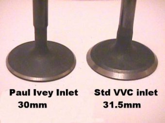

Allez, on continue, les futures soupapes d'admission :
Le système VVC étant déjà quasi au limites de rupture mécanique au niveau des doubles arbres à cames,
l'ensemble ressorts/soupapes d'origine est conservé.
Pour optimiser l'écoulement des flux, elles sont retaillées (Standard à gauche, retaillé à droite) :
La taille est grosso-modo celle des soupapes Paul Ivey, mais en 31,5mm :
« Modifié: 06 Juillet 2013, 13:19:39 par goodchip76 »
