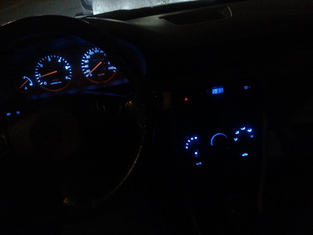

Comme promis je vais vous montrer comment j'ai "modifier" les supports d'ampoules de nos chers boutons et ce afin d'y mettre des leds de couleur. (pour ma part du bleu)
D'abord on enlève les boutons en faisant levier avec un petit tournevis plat.
Après on se pose chez soit au chaud (pas besoin d'outils spécifique)
J'ai utilisé une perceuse (avec un foret de 1,8mm et un de 2.2mm); une pince a bec; un couteau a scie; un petit tournevis plat et une aiguille a coudre.
Avec l'aiguille je lève les fils de l'ampoule et je "déplie" ce fil.
une fois le fil "dépilé" je tire sur l'ampoule pour la sortir du support.
Avec la perceuse j'agrandis les 2 trous
Pourquoi agrandir les trous?
C'est parce que j'ai acheté des veilleuse a led (LEDT5BL ou T5)
J'enlève le support fourni avec en dépliant les fils.
Faites attention il y a une résistance avec.
Prenez des spéciale tableau de bord qui ont la résistances pour supporter le 12V car sans elle sont en 3 voir 4 V.

Acte 2!!!
Je met ma led dans mon support en ayant pris soin de légèrement scié la partie ou vas passer le gros cables sur le coté qui feras contact.
On replis le tout proprement et on se sert de la pince pour mettre le fil bien a plat.
Sur le bouton de clim et de recyclage il faut le démonter entièrement car il y a 2 filtres coloré a l'intérieur.
Et avant de tout remonter branchez les boutons et essayez les nouvelles ampoules car contrairement aux ampoules les leds ont une polarité a respecter.
Sachez que si vous la mettez a l'envers elle "crame" pas.
Elle s'allume pas c'est tout.

dge-it-s-me
  • Messages: 142
Pour confirmation, tu n'as utilisé que des LEDs de ce type : http://www.ultimatemods.co.uk/286-led-bulb.html ?
Ce genre oui en même taille que les W5W classique.
elles sont concaves sur le dessus pour ne pas diffuser la lumière que vers l'avant.
Si tu monte une ronde dans l'horloge ça fait une tache.
Pour la console de chauffage je vais essayer ça: http://cgi.ebay.fr/KIT-10-LEDS-5MM-BLEUES-13K-CABLEES-12V-CLIP-TUNING_W0QQitemZ130366163649QQcmdZViewItemQQptZFR_JG_Auto_Tuning?hash=item1e5a6dcac1
Pour les boutons j'ai utilisé ça: http://cgi.ebay.fr/10-Ampoules-Wedge-T5-LED-Bleue-12V-Tableau-de-Bord_W0QQitemZ170431475255QQcmdZViewItemQQptZFR_JG_Auto_Tuning?hash=item27ae81ee37
En concave et en ronde.
Pour les récalcitrants du SMS: http://www.traducteur-sms.com/ ;-)

dge-it-s-me
  • Messages: 142
Pour les boutons de clim et recyclage j'ai des leds rondes (comme sur les photos) mais pense a enlever les filtres colorés qui sont dans les boutons.
En démontant entièrement tes boutons tu comprendra.
Pour les boutons dégivrage / antibrouillard je conseillerai des concaves. J'ai des rondes car pas trouvé autre chose le jour ou j'ai tout démonté....
Il y a aussi des filtres mais blanc et opacifié d'un coté. Si t'as une femme taxe lui son dissolvant à ongles.
Pour le compteur j'ai des concaves mais elles sont pas de super qualité car j'ai encore des zones plus foncée que d'autre.
Derrière les compteur tu as une pellicule a enlever car sinon en mettant du bleu ça me fesais vert.
Pour le bloc chauffage il n'y a que 2 ampoules.. Et la c'est moisi...
La pellicule qui opacifie et colore est du même coté que le noir.
(La aussi j'y travaille mais avec le froid dehors...)

dge-it-s-me
  • Messages: 142
[420 di/sdi mk2] - modification des ampoules des bouton du tableau de bord.
« Réponse #14 le: 07 Février 2011, 10:14:29 »
J'ai utilisé une bande de leds pour le bloc de ventilation / chauffage.
J'ai aussi changé les leds du compteur par des smd qui diffusent aussi sur les cotés.
