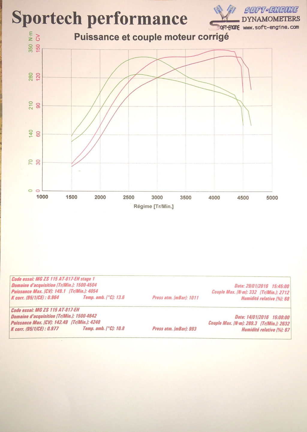

Voilà le résultat final,
Decata, vanne egr supprimé, injecteurs SDI: 142 cv
Après reprog : 149 cv et plus de fumée....
Et voilà le couple !!
« Modifié: 31 Janvier 2016, 20:29:07 par bpm125 »

« Réponse #11 le: 31 Janvier 2016, 21:36:09 »
142 ch sans reprogrammation  8O
pour ètre dans la mème config mais avec 1.2 bars de pression turbo je pense que c'est optimiste  :)
pour la repro du coup ça vaut pas vraiment le coup..
bpm125
  • Messages: 401
[zs 115 td mk2] - (mécanique) : pression injecteurs sdi
« Réponse #12 le: 31 Janvier 2016, 21:47:38 »
Non il y avait une reprog avant aussi, mais j'ai monté les injecteurs après, donc ça tournait plus comme il faut, et surtout ça fumait, donc reprog ensuite pour que tout soit nickel, plus léger gain de puissance et encore plus de couple...
