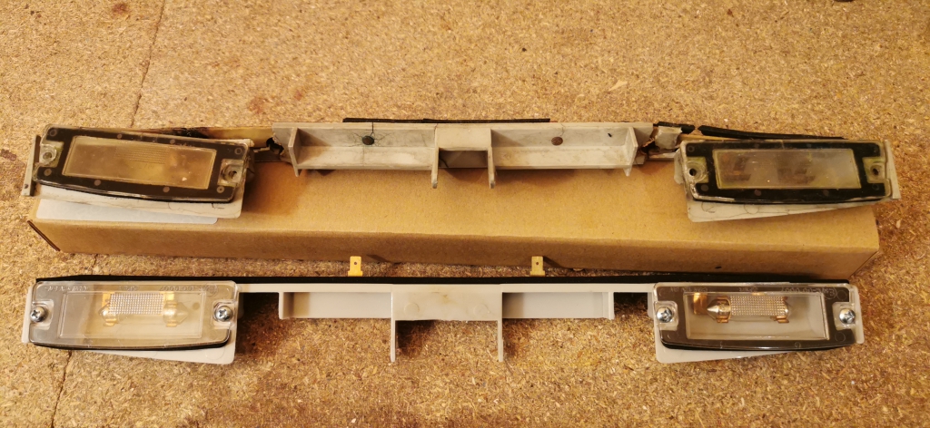

« Réponse #17 le: 12 Février 2021, 15:00:29 »
Pièce reçue ! C'est beau quand même quand c'est neuf.
Je vais essayer de monter ça tranquillement ce week-end.

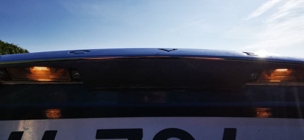

« Réponse #18 le: 14 Février 2021, 15:06:17 »
J'ai profité de ce beau dimanche ensoleillé : problème réglé ! Pas de difficulté dans la pose, j'ai suivi le tuto du forum de nos homologues britanniques. Il n'y avait pas de fusible HS...
Merci pour votre aide, vraiment !
Nouvelle surprise du jour : le compresseur de climatisation qui s'est remis tout seul en route après 5 années de mutisme. Mais c'est un autre sujet... 😄
Heureux conducteur d'une Rover 75 2.0 CDT Mk1 (2000).
