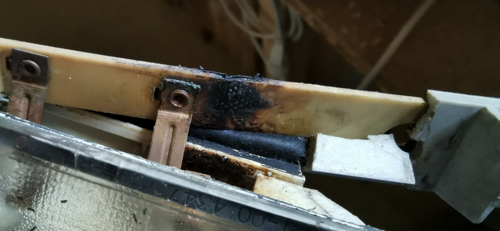

C'est arrivé après un long trajet autoroutier par temps pluvieux. J'ai noté un très net défaut d'étanchéité de la petite lucarne de l'ampoule avec des traces d'eau dans le fond du compartiment de l'ampoule. Le plastique blanc à la base du contact en cuivre est complètement cramé. Vraisemblablement, court-circuit à cause de l'eau...

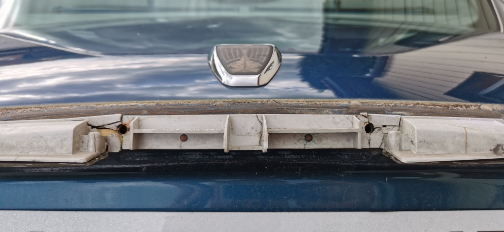

Regardez un peu la tronche du module... Je viens juste de retirer la garniture chromée. Je suis sidéré. OK, la voiture a 20 ans, mais on dirait juste qu'un mec a pris le plastique, l'a piétiné, et l'a remis en place. Je crois que je suis bon pour en retrouver un sur EBay...

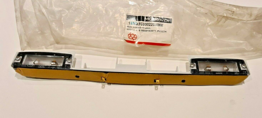

Frais de port, d'importation et de conversion compris, pour la pièce neuve : 90 €. :|
J'aurais pu avoir moins cher avec une pièce d'occasion, mais il y a le soucis du joint en mousse que j'aurais eu un mal de chien à retirer proprement du circuit imprimé pour le remplacer. Du coup, j'ai aussi acheté une certaine tranquillité. Enfin... J'espère.
