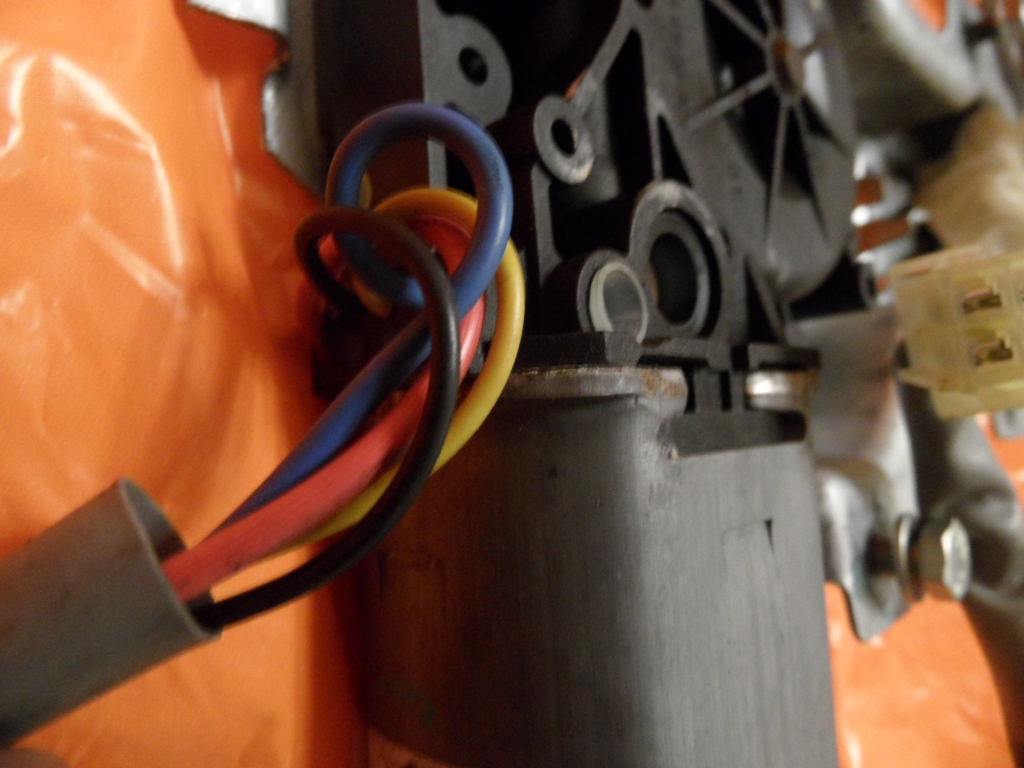

Bon, c'est là que j'ai un souci ensuite : le moteur d'origine a 4 fils (noir, rouge, bleu et jaune), qui arrivent par une broche dans le boîtier de contrôle de vitre, dans la portière.

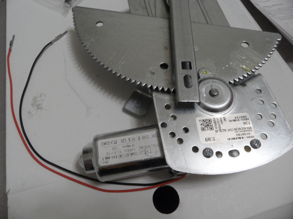

Mais, mon lève vitres tout neuf n'a que deux fils, un noir et un rouge  :o. J'ai vu sur le net que c'est un souci que d'autres ont eu, y compris sur des HONDA Civic (modèle qui semble commun).
Je suppose que c'est lié (peut-être) au fait que ce nouveau moteur n'a pas la fonction confort pour la remontée de vitres. Si c'est cela, pas grave mais comment brancher mes deux fils correctement (dois-je me repiquer sur les fils du moteur d'origine en les récupérant, et si oui comment utiliser les fils d'origine qui sont donc 4 ?)
A l'aide, car j'ai réussi à faire fonctionner le nouveau mécanisme, soit en montée, soit en descente, mais en devant inverser les 2 fils de mon nouveau moteur (le rouge et le noir) à l'arrivée sur le boîtier de contrôle. Ce n'est pas une solution pérenne, forcément.
Qui peut m'aider en me disant comment brancher mes deux seuls fils ?
Faut-il changer l'interrupteur d'origine par un tout bête à 2 positions que l'on trouve en centre auto ?? style jour/nuit...? enfin, monter, descendre...
MERCI beaucoup par avance pour votre aide, je sèche bien, là...
Voici mon moteur d'origine :
Et son remplaçant :

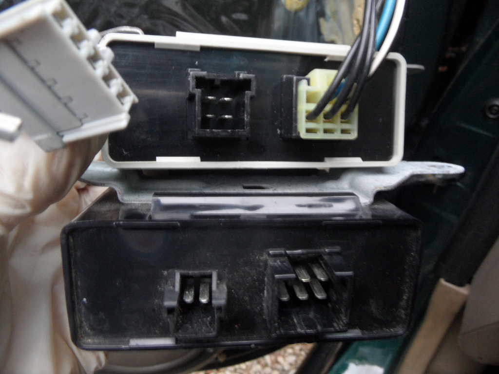

Mais, après m'être pris la tête toute la nuit qui a suivi  :Fade-color, ou presque, je me suis souvenu que j'avais acheté à la Casse une portière conducteur sans vitre et sans mécanisme, mais qui avait encore son boîtier de commande de lève vitres !
Et, coup de chance (en vérifiant sur cette portière), elle venait d'une Rover 45 qui n'avait pas la position confort à 4 fils, mais donc juste 2 broches !!!
Voici la photo de mon boîtier d'origine à 4 broches, et celui de la portière sans position confort (2 broches).
J'ai fait l'échange standard, et cela marche impeccablement désormais !!!
C'est le souci de l'adaptable, et je n'avais pas pensé tout de suite en commandant le nouveau lève vitres qu'il y aurait un souci de position confort, ou pas... :)
En tout état de cause, un lève vitres avec position confort coûte en gros le double d'un lève vitres électrique simple...soit 160 euros en moyenne chez Valéo !
Je vous mets les références des boîtiers, pour info et à toutes fins utiles (le blanc avec position confort, le noir qui ne l'a pas, donc) :
