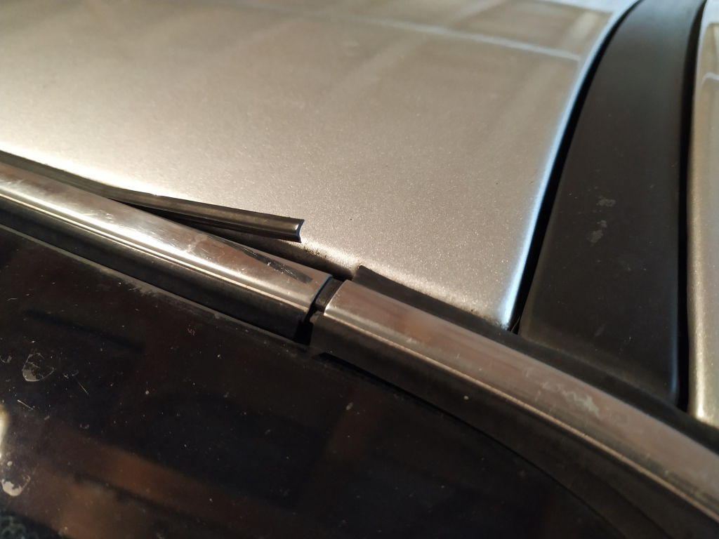

Bonsoir à tous,
Mon joint de pare-brise avant se décolle des deux côtés, en haut : que peut-on faire soi-même simplement, et avec quel produit, dans ce genre de circonstances ?  :roll:

Bonjour !
Tu as déja un pare brise changé ?
Il m'arrive la mème chose , en haut , sur la mienne ! le pare brise a été  changé , et le joint , mal remis ! surtout le chrome !
J'ai mis un peu de colle ! pas terrible , mais pas d'eau dans la voiture , c'est une bonne chose !
                Jean Luc       :saletetedeconquiditaurevoir:
12175
  • Messages: 110
 Pour le joint de pare-brise sur la Rover75   chez ceux qui donnent des essuies-glace et d'autres il ne trouvaient pas le joint et sur les sites de marchands d'accessoires introuvable en France et cours de réassort.. etc . Email à Rimmers Rover qui m'a répondu dans le quart d'heure Pas de joint pare-brise avec tous les plans et référence de baguettes.Pare-Brise collé et siliconé.. ce que France-Pare brise m'a confirmé..
