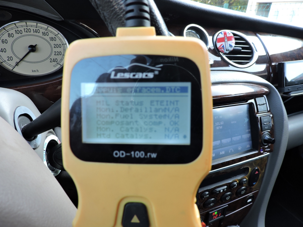

Hello , c'est encore moi!
Problème voyant ABS réglé !
Problème voyant Air Bag , "normalement " réglé ... rien d'allumé depuis quelques heures !
J'ai branché le petit lecteur  !
Pas trop visible sur la photo ... Il me signale !
                       Moni.Défaillant N/A
Qu'est ce que ça signifie ? ai-je encore un problème ?
Tout le reste est bon ---
Merci de votre avis ....
                Bonne journée ,          Jean Luc  :saletetedeconquiditaurevoir:

N/A veut dire "not applicable". Ca veut dire que ça ne concerne pas ta voiture.

Il m'a effacé les codes défauts ... depuis 4 jours , je roule sans voyant !! les pins 7 et 8 n'était plus shuntés !! mauvaise soudure !!
Controle technique OK ...
Merci Gisele pour l'indication N/A ...
