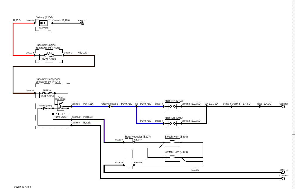

« Réponse #1 le: 05 Septembre 2020, 22:55:19 »
Un circuit plus simple tu meurs....
Comme tu vois, c'est direct, donc la valise ne verra rien. Si le relais claque, c'est donc qu'il n'y a pas de liaison entre lui et les klaxons. Donc, cosses oxydées ou fil venant du relais coupé ou défaut de masse. Faut tester les fils...

J'ai rouvé la panne  :)
Sur le schéma électrique j'ai identifié le connecteur intermédiaire entre la boite à fusible et le klaxon.
J'ai enlevé le bouclier AV pour y accéder car il se situe devant le réservoir de lave glace.
Dans le but de tester si le courant arrivait à ce connecteur, ou bien si le souci se trouvait entre ce connecteur et le klaxon.
Quelle ne fut pas ma surprise de constater que le connecteur était emboîté mais PAS CLIPSE  :x :-P
J'ai donc enfoncer le connecteur jusqu'au clipsage et MIRACLE le klaxon s'est mis à chanter  :lol: :lol: :lol: :lol:
C'est d'une bêtise consternante qui m'a occupé un bon moment  :roll: :roll:
[75 2.5l kv6 mk1] - avertisseur en rade
« Réponse #12 le: 03 Décembre 2020, 19:01:52 »
C’est parfait,Je reviens donc sur le shunt.Si tu avais fait cette manipulation,tu aurais isolé très rapidement ta panne.
