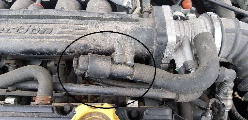

Bonjour:
Je reviens vers vous car j'ai réussi à trouver le problème, ça pourra aider peux être certains membres du forum.
Le problème viens de la vanne d 'air de ralenti qui était grippée. J'ai du la remplacer, pièce trouvée facilement.
Suite au remplacement, le ralenti ne saccade plus et il n 'y a plus la sensation d 'étouffement.
Bonne journée à tous !
Polak27290
  • Messages: 11
Bonsoir:
Après un mois sans soucis, le ralenti refait des siennes quasiment comme avant....
Je ne sais plus quoi faire :/
Si quelqu'un pouvait m' aider svp j 'ai plus d'idées..
