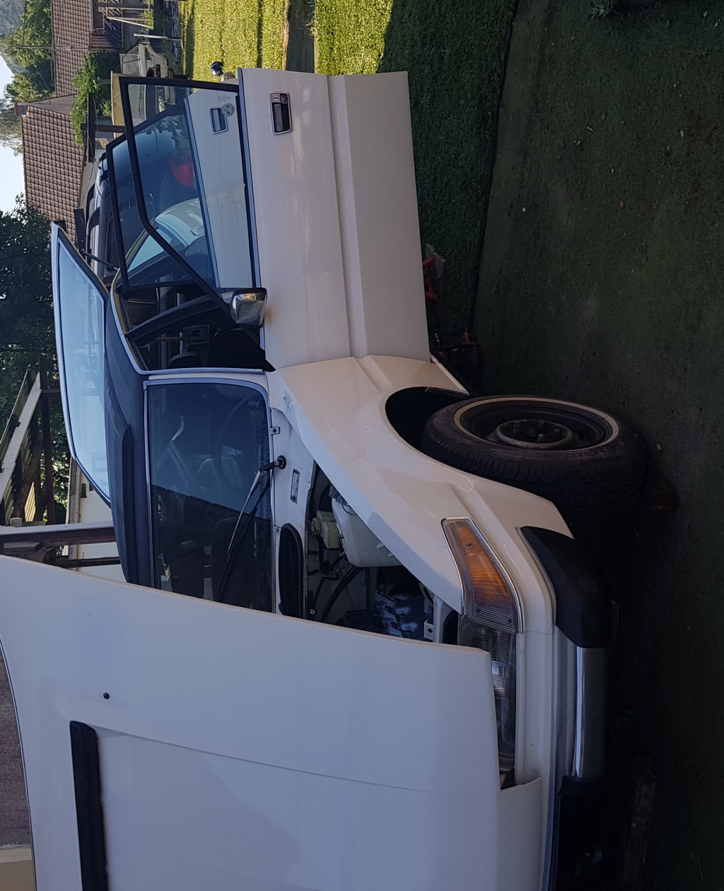

Bonsoir.  J'ai une Rover sd1 2600 de 1979 . J'ai une partie photocopie de RTA . Mais il me manque le circuit de freinage avant pour finir le remontage . J'ai les flexibles mais je n'ai que la moitié du filetage qui rentre dans les étriers . Et il doit manquer des éléments pour assembler le puzzle . J attends vos retours . Merci d'avance.

Bonjour.  Alors personne pour me renseigner? J'ai essayé le moteur de recherche,  mais rien , nada . J espère que ce forum sera réactif à mon problème.  Photos,  schéma du freinage avant pour que je puisse finir le montage.  Étriers refait à neufs,  flexibles neufs,  mais manque quelque chose , mais je ne sais pas quoi?  Merci d'avance.

alors a priori de l etrier  ,il y a un tuyau cuivre puis flexible . Mais apres le flexible ,?????????? est ce qu il passe par le trou  de la cloison et rattache a un tuyau de cuivre ...... Je cherche car je n ai pas de reponse a mon sujet. Donc je recherche , je fouine sur le net.

J'imagine que depuis le temps, tu as dû trouver  :D ...mais ça servira peut-être à d'autre!
Donc oui, tuyauterie cuivre depuis le maitre cylindre, raccordé au flexible à travers la joue d'aile, puis raccordé à un tuyau cuivre vers l'étrier ( raccord entre les 2 fixé via oeillet sur la jambe de force de l'amortisseur.  :wink:
