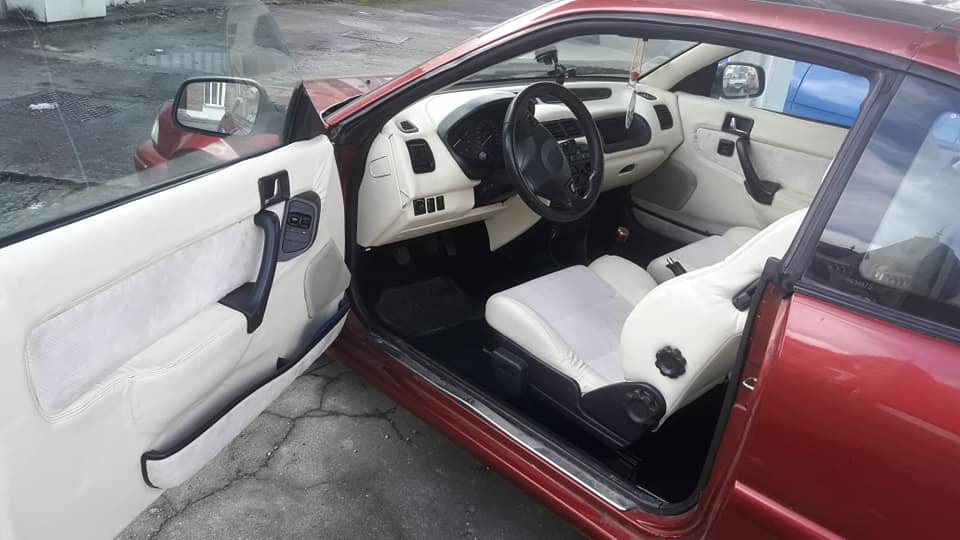

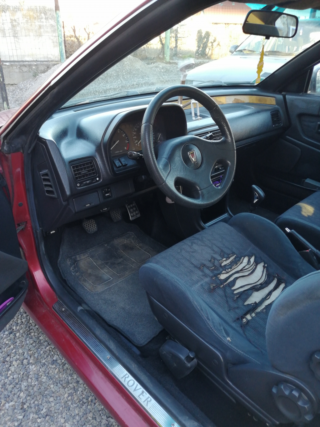

Bonjour à tous voila ma question : J'ai une rover couper 216 de 1992 essence et récemment j'ai récupérè un tableau de bord en cuir dans un même modelé de véhicule et je soupçonne que ce n'est pas le tableau de bord d'origine d'un couper, cela devait appartenir à une rover 214si, alors ma question est: est ce que les broches du faisceau du tableau de bord que j'ai récupérer coïncidera avec ma boite à fusible, pour ma part oui car je l'ai récupérer sur le même modèle, mais j'ai quand même des doutes , et aussi est ce que il n'y a rien d'autre qui a été modifié? Je ne sais pas du tout si sur tous les modèles mk2 les tableaux de bords sont compatibles.

-Intérieur de mon véhicule:
-Tableau de bord que je veux installer
