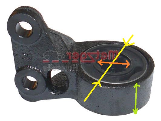

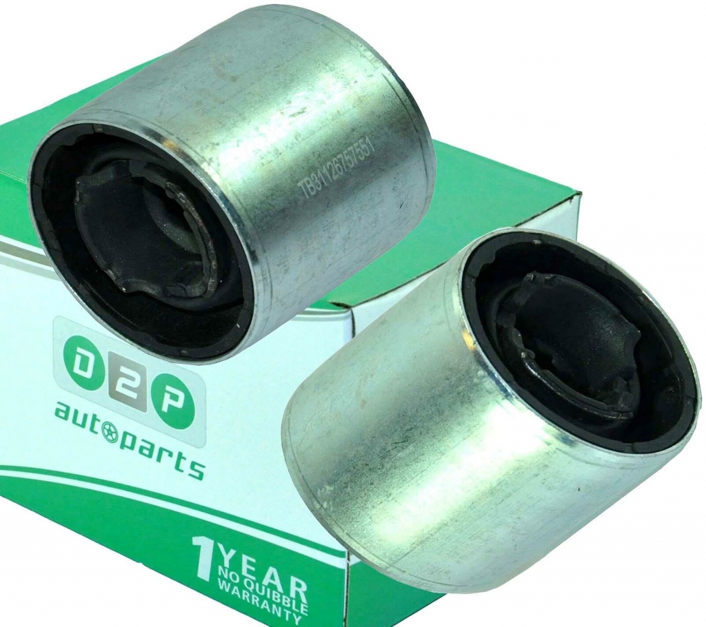

Autre chose , j'ai trouvé sur le net des silent block pour mini étrangement ressemblant à ceux de Nikolay .
Est ce que l 'un d'entre vous (qui en auraient en stock)  pourrait me donner les côtes des bagues de nos silent blocs ,
Il se peut que les cotes soient les mêmes , allez savoir , sur un malentendu ... :wink:
jorik24
  • Messages: 317
[75 cdti mk2] - (mécanique) : powerflex pour ou contre
« Réponse #10 le: 08 Juin 2020, 18:41:06 »
les bagues d'origines des mini font :
Épaisseur / résistance: 61 mm
Diamètre intérieur: 22 mm
Diamètre extérieur: 66 mm
