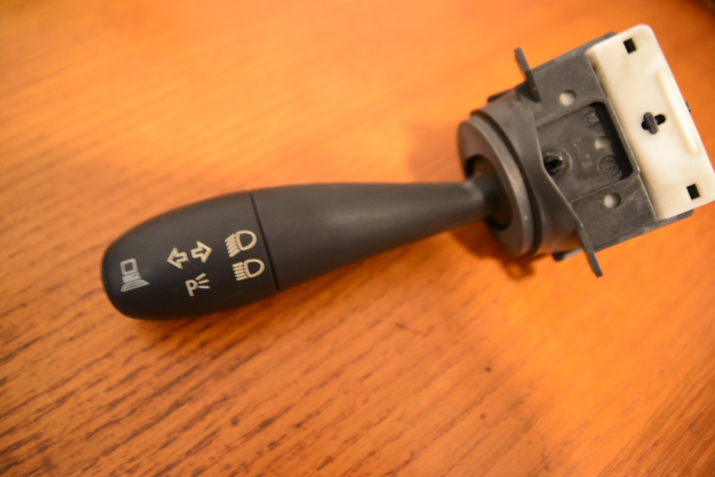

J'ai acheté d'occasion une commande clignotants. Or en la recevant je me rends compte qu'il y a à l'extrémité de la commande un bouton poussoir alors qu'il n'y en a pas sur mon modèle. Quelqu'un peut-il me dire son utilité et si ce modèle est compatible?
D'avance merci.

Y a pas de problème , c'est compatible ! J'ai fait la même chose !!

Merci de me rassurer GAINZ, mais à quoi sert le bouton poussoir?

Sur les modèles équipés de "l'ordinateur de bord", c'est le bouton qui fait défiler le compteur journalier, conso moyenne, vitesse moyenne, alarme vitesse maxi, etc.
