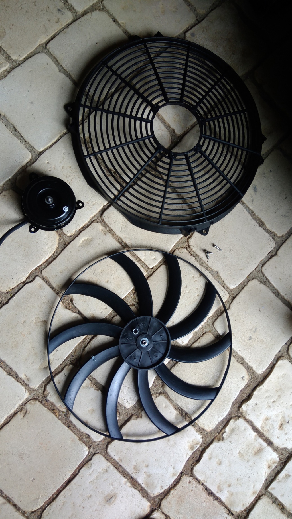

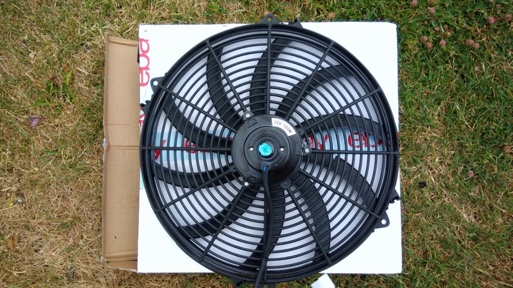

1- Achat d'un ventilateur 16" (j'ai pas trouvé plus grand)
2- Démontage de l'ensemble
3- Adaptation sur le support d'origine. Il faut écarter un peu les pattes pour arriver au même entraxe. Ah! le charme des voitures anglaises, d'origine les points de fixations ne sont a 120 degrés. Pas grave, on se démoralise pas.

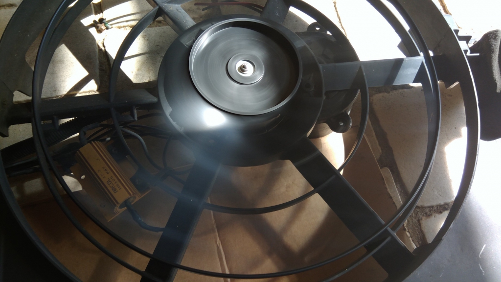

4- Un petit test: Contact position 2, clim en auto. Température réglée à 18°

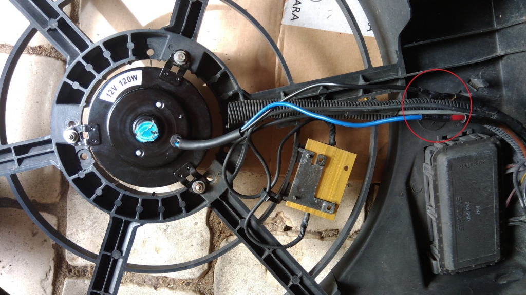

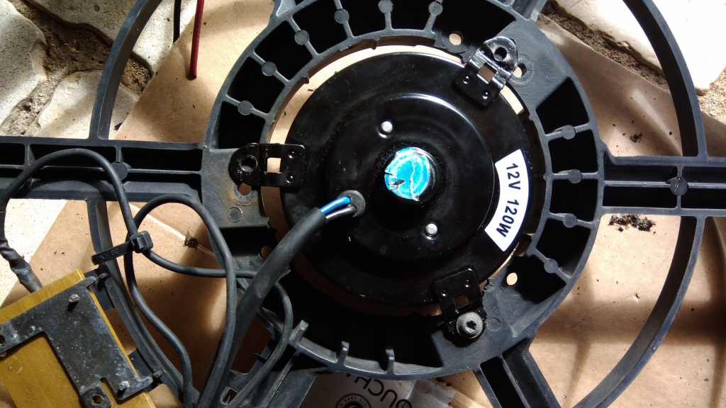

5- Câblage final, soudure et gaine thermo:

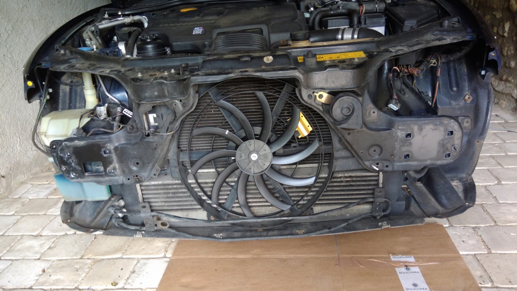

6- Remontage:
7- Trois Heures après:

Les photos ne sont pas dans l'axe, c'est pour ça que le moteur ne semble pas centré. Sur la dernière photo, on voit que c'est centré.

Il fait froid, même si la clim fonctionnait sans ventilateur, il y a quand-même une sacrée amélioration.
Les deux vitesses fonctionnent bien, au niveau du bruit, à grande vitesse le bruit correspond à la petite vitesse du ventilateur d'origine. Pour la fixation de l'hélice sur le moteur, j'ai remplacé l'écrou normal par un écrou frein nylstop. Le coût est de 56€ livré, soit le prix de l'hélice. De plus, 120 w au lieu de 450w, l'alternateur va se reposer.

Aucune modification de câblage, le ventilo est réversible, on repère le sens de rotation voulu et on branche les deux fils à la place du moteur d'origine tout simplement.

https://www.ebay.fr/itm/16-16-Inch-12-Volt-Electric-Cooling-Fan-Push-or-Pull-For-Radiator-Intercooler/153536073467
