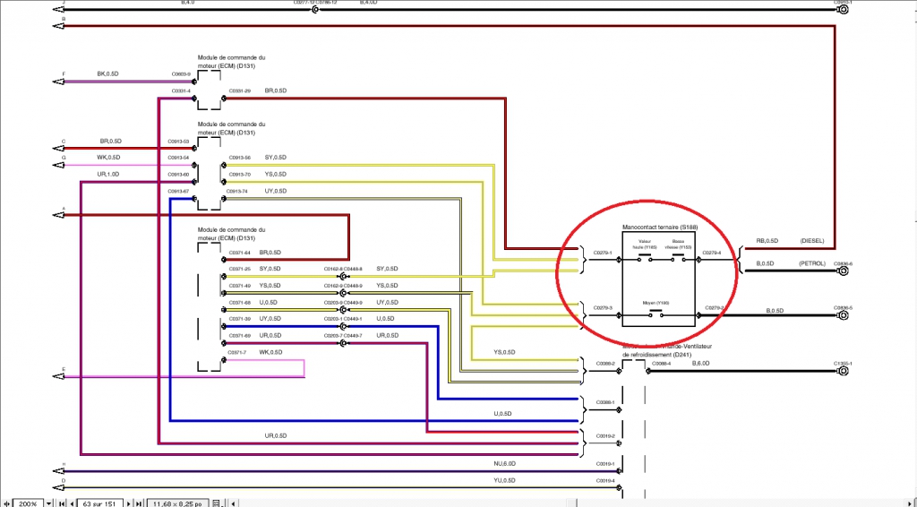

Justement, je suis allé dans la section des schémas électriques, et ni dans celui de la climat ni dans celui du chauffage je n'ai trouvé ce fameux switch ternaire... J'ai bien compris qu'une partie de ses fonctions est dédiée à l'alimentation, ou pas du relais.  Je vais chercher à nouveau.

Tiens,je t'ai aussi entouré de rouge le trinary switch (Ici,c'est en Français et c'est manocontact ternaire).C'est dans la section régulation de température d'air.

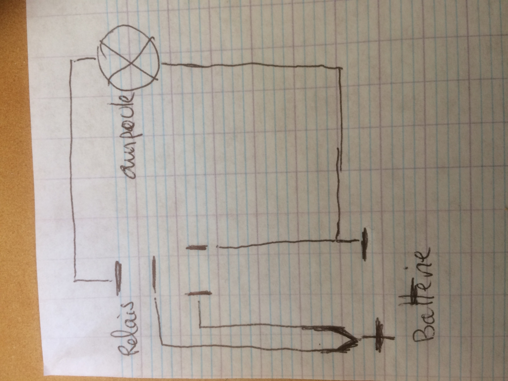

Merci de ton aide, je viens de le trouver sur le Rave, mais c'est du Chinois... Pas donné à tout le monde d'interpréter un schéma electrique.  J'avais fait un test sur ce switch il y a deux ans après avoir trouvé la procédure sur ce forum. Je vais rechercher.
Pour tester mon relais avec mon consommateur ( en fait une ampoule de feu ar 15w avec 2 fils ):
- J'alimente en 12v les broches extérieures du groupe de 3 broches.
- Je connecte ma lampe test aux deux qui restent ( entourées en rouge sur ta photo ).
Et si le relais fonctionne, la lampe s'allume, c'est tout ?

Euh... non! C'est plus compliqué comme branchement.

A l’arrache,voilà ce qu’il faut que tu fasses pour controler ton relais:
« Modifié: 27 Avril 2020, 14:19:52 par patdu62 »

Ok, merci. J'essaie !
[zt cdt mk1] - (mécanique) : plus de clim !!!
« Réponse #37 le: 27 Avril 2020, 14:41:28 »
Ca s'est allumé, donc relais ok !
Merci d'avoir eu pitié... :)
« Réponse #38 le: 27 Avril 2020, 15:45:54 »
Pas de quoi!Chacun son truc.Encore une bonne chose de faites.
