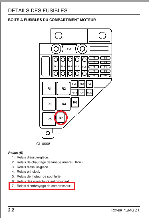

C'est justement ce que je regardais.Si tu shuntes les deux voies qui correspondent à la photo que je met ici,tu alimentes en direct l’embrayage du compresseur.J'ai entouré de rouge les deux voies.Attention,par sécurité,point mort et comme c'est du 12v permanent,pas de fausse manœuvre.

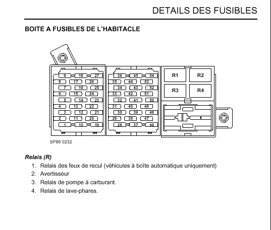

Si tu veux le tester,mets le sur l'emplacement 6 sur le dessin si bien sûr,tu as des antibrouillards.Si tu n'as pas,tu peux tester en remplacant un des 4 du boitier habitacle ici :

2 - Si l'embrayage colle, je teste le relais en le mettant à la place d'un des 4 sous la boite à gants et je constate le bon fonctionnement, ou pas, de la fonction dédiée ?

Ca avance... Donc contact mis, en shuntant les deux bornes, on entend bien le "clac" et la petite poulie du compresseur ne peut plus tourner à la main, donc l'embrayage fonctionne. J'en déduis que le circuit est bon, et que soit c'est le relais qui pose souci, soit par manque de gaz il n'est pas alimenté ( sans doute le switch qui est sur la tubulure le long de l'aile droite ).
Par contre, pour tester le relais, pas facile:  Sous la boite à gants, il y a bien 4 emplacements dont trois plus gros que mon relais et un seul qui est de sa taille, mais vide !  Le seul relais présent est jaune, et ses fiches sont disposées en " + " à l'emplacement RL3.
Donc, impossible à tester à la place d'un autre, c'est le seul de l'auto.  Question: Peut-on tester un relais avec un métrix par exemple ?   Mais c'est vraiment par acquis de conscience, car je pense que ni le circuit, ni le compresseur ne sont en panne en fait.
