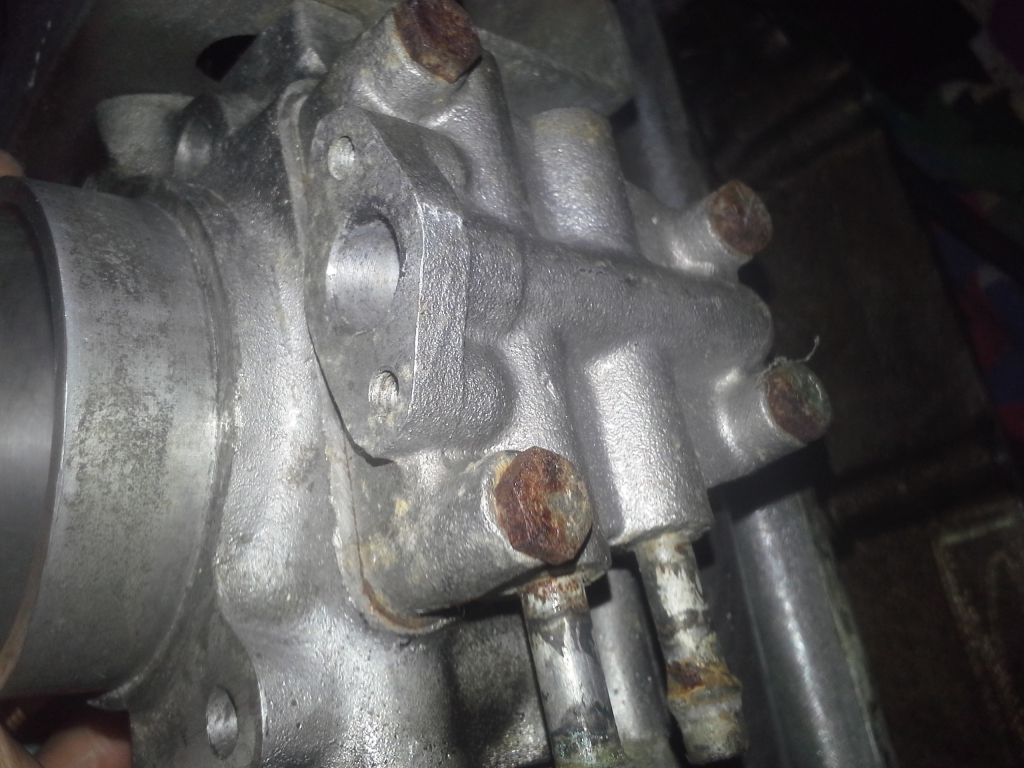

Bonjour, quelqu'un sait si cette pièce est d'origine sur les plenums de ROVER Vitesse V8 EFI ? Elle sert à faire passer du liquide de refroidissement pour réchauffer le plenum sous le papillon d'entrée d'air je suppose mais je ne trouve ni le joint ni les durites chez Rimmer !

salut
Oui c'est d'origine
pour le joint, montage a la pate il me semble :) et pour les durites de mémoire ce sont des durites droite souple que l'on trouve au mètre tout simplement ;)
