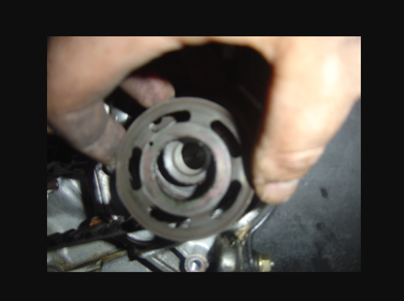

après avoir tout démonte pour effectué un changement de courroie sur une Rover 216 avec le moteur d16a9
un collègue du groupe Facebook ma dit qu'il me manquais cette bague de guidages
si quelqu’un saurait ou je pourrait en trouvé car les mienne sont manquante
Photo tiré de ce topic :http://www.rovermg.fr/index.php?topic=12850.0
merci d'avance pour votre aide

il manque les deux ?
la voiture roulait comme ca ?
alexis78
  • Messages: 26
Oui il manque les deux non elle a été arête pendant quelque année et elle démarrais pas et grâce à un collègue jai réussir à fair démarrer et donc la couroie ce decalais. mon collègue ma conseille jai tout demonter et il c'est aperçu qu'il m'en manquais 1 puis jai vérifié me manque lautre aussi

a part sur ebay peut etre
faudrait trouver un moteur cassé pour les recuperer dessus

tout simplement chez honda .
moi je l'ai eu pour 12 euros.
voilà bon courage

desolé je ne me souvient plus de la reff, j ai demandé clavette + bague de guidage pour courroie de distribution sur moteur D16a9.
voila bon courage.

merci de votre aide pièces commandé  plus qu'a attendre oui c'est un doch mais c pièces sont identique sur pas mal de moteur Honda ( confirmé par un spécialise de Honda )
pour la référence pièces c'est celle-ci : 13622-PR3-000
si besoin je peut vous fournir le site ou je l'est est acheté !
