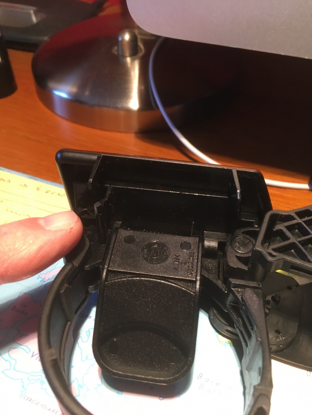

Une petite astuce pour ceux qui, comme moi, ont un porte-gobelet de la console avant qui ne veut plus rester rentré.

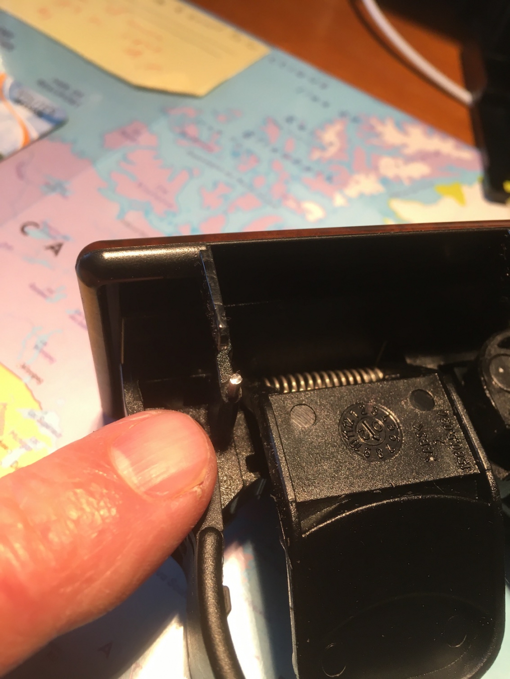

Il y a un petit doigt en forme de losange qui est cassé et donc le mécanisme n'accroche plus en position rentré.
Remède : percer un trou de diamètre 1,5mm exactement au centre du doigt cassé, sur une dizaine de mm et emmancher un clou du même diamètre.
Photo 1 : doigt en forme de losange
Photo 2 : doigt cassé
Photo 3: réparation avec un clou
